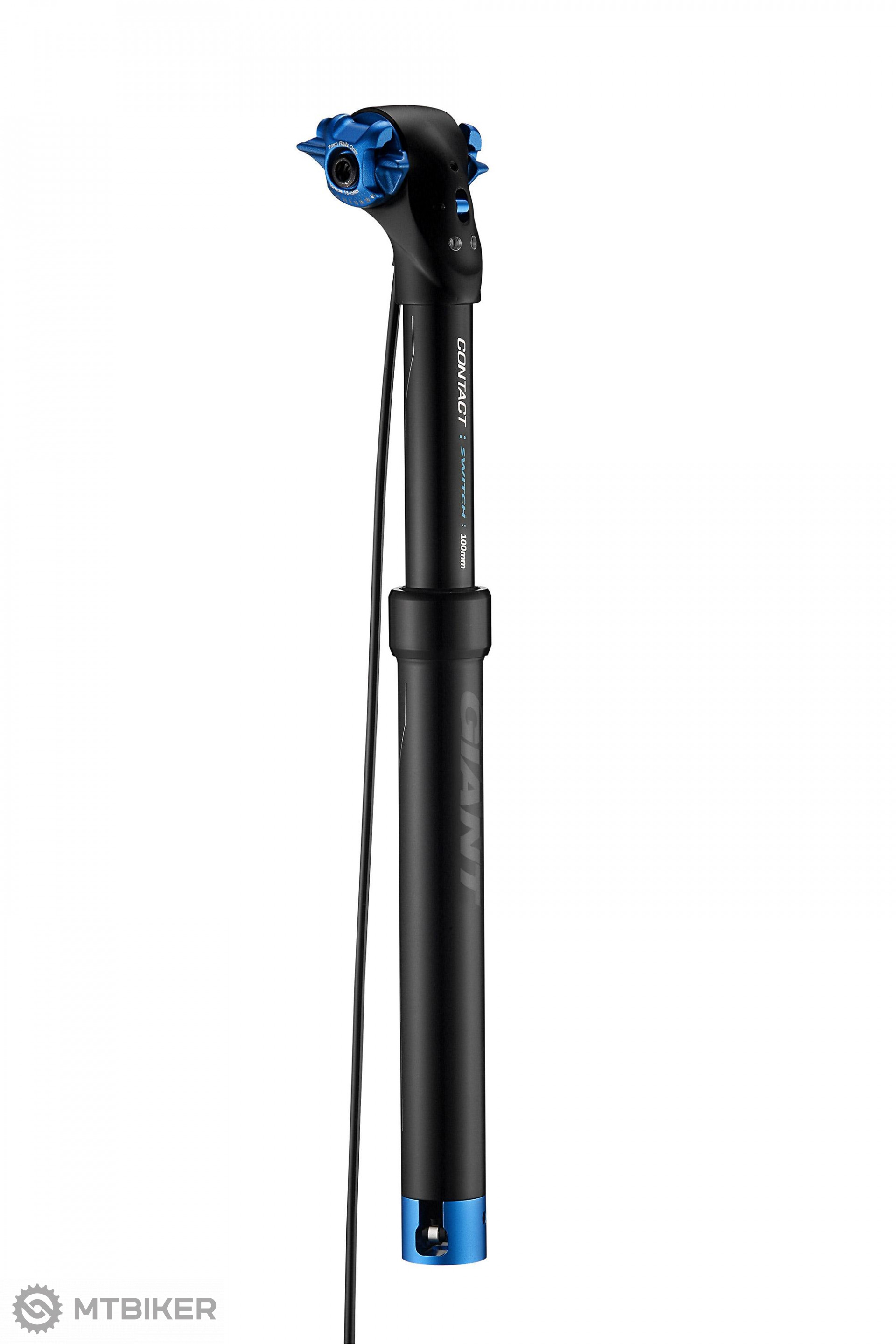

Caute. Poradite fajn teleskopku s offsetom? Rockshox offset nerobi? Existuje vobec nieco taketo? Dik
Zobraziť komentár 22.11.2018 - 18:40:53
Tušim to robí Giant.
giant_contact_switch_seatpost_2014.jpg 202.67 KiB Otvoriť v novom okne thumb_up0thumb_down
Zobraziť komentár 22.11.2018 - 20:12:49
Uz ju nerobi 2 roky .. novy model je bez offsetu. Inak celkom fajn teleskopka, akurat vnutrny cartridge moc nevydrzi. Moc vela teleskopiek offset nema. A potom je otazka ci s vonkajsim vedenim, alebo vnutornym, cenova hladina a ci staci mechanicka s niekolkymi nastaveniami (obvykle min, max a niekde 3-4cm od max.)

edit: ta novsia Giant sa mi ale zda, ze ma tiez nejaky posun, alebo minimalne uchyt to umoznuje .. ale viac ako 10mm to asi nebude .. podobne ako Vecnum. Potom existuj eightping s 23mm offsetom, ale to das asi len do liteville ramov
