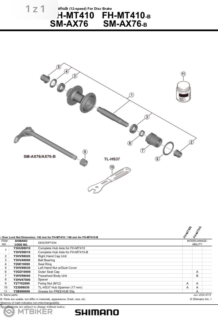

Caute, mam podobny problem. Cisto novy bajk Kellys Gate 70. Zadny naboj Shimano Deore MT410-B Disc Center Lock, pevna oska. Dnes som len tak, ze prekontrolujem, ci tam nie je vola, a - je tam. Oska dotiahnute dobre. Dal som dole koleso a pozeram, ze ta cast naboja, co trci z kazety (co dolieha do ramu) ma voci celej oske jemnu volu, nakolko je nezavisle a samostatne otacava. Opacna cast naboja je OK. Dohladal som na webe, ze by sa mohlo jednat o tuto cast naboja: https://www.thehubcyclecentre.co.nz/products/shimano-fh-mt410-b-complete-rear-axle-cartridge-bearing-hub?pr_prod_strat=e5_desc&pr_rec_id=4ba8494c3&pr_rec_pid=8784847044837&pr_ref_pid=7866472825061&pr_seq=uniform
Je moj predpoklad, ze ta vytrcajuca cast z naboja (oznacena sipkou) je na osku len nasunuta a nejaka vola sa tam vlastne ani neda doladit, spravny?

Ifko - toto iste som riesil min. mesiac na uplne novom biku. Vola sa neda nastavit,je to tam len natesno stlacene. Naboj (koleso) islo na reklamaciu do Oslian, obratom prislo opravene. Zjavne vedeli ,o co ide, bolo to bez nejakych otazok a pochybnosti.
13.06.2025 - 16:03:20
kks, ale to vyzera byt “neopravitelne”, skratka je to asi vlastnost toho naboja, pozeram na vykres a tam je ta koncovka (5) fakt len nasunuta na osku, stacia mikrometre a zakonite to musi mat volu…

ifkoooo....ved tie koncovky su len tak nasunuté ale na všetkých nábojoch.....teda len tých ktoré ich majú
13.06.2025 - 19:25:42
arrow_leftrenovaziar napísal:
takze je to normal? fakt sa pytam bez ironie, je to moj prvy bajk s pevnymi oskami, takze som z toho trochu vyjaveny… doteraz som si servisoval vzdy len naboje, kde sa dotiahla vola na loziskach a neexist, aby sa koleso co len trochu takto mykalo
