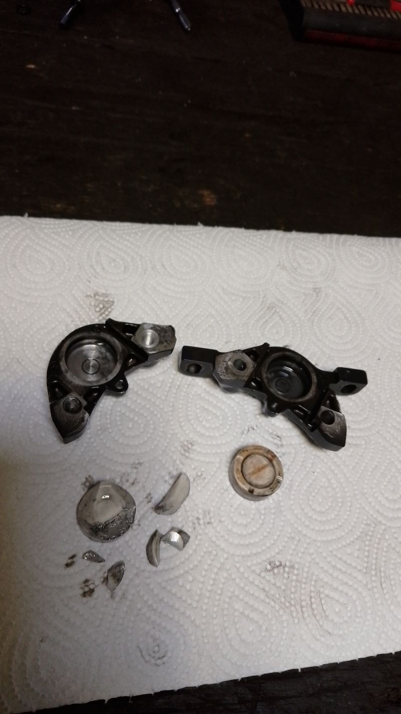

Tak tak, včera som jeden taký problém riešil známemu na jedných starších XT-čkach,po vytlačení piestikov vzduchom bol jeden na kúsky,foto;
IMG-20240409-WA0000.jpeg 124.05 KiB Otvoriť v novom okne thumb_up0thumb_down
