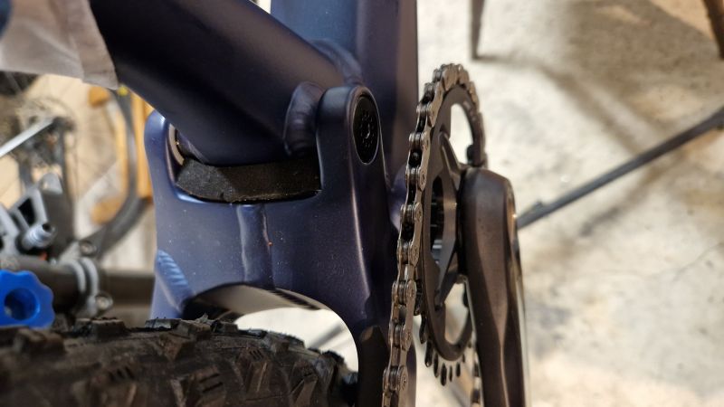

Čaute páni, viete mi poradiť, či táto čierna pena tam patrí alebo to mám vybrať? V manuáli som to nevidel, tak tipujem že môžem. Ďakujem. Bike je orbea oiz h10 2023.
Doplnené: Už som našiel v pdfku. Áno má to tam byť, viď screenshot.
20240721_151620.jpg 138.03 KiB Otvoriť v novom okne thumb_up0thumb_down
Screenshot_20240721_152450_Chrome.jpg 65.37 KiB Otvoriť v novom okne thumb_up0thumb_down
Zobraziť komentár 21.07.2024 - 15:18:15
Jasne ze ma🤭
Zobraziť komentár 21.07.2024 - 16:05:37
OK a podla skusenosti je to vec, co treba objednat do zasoby? Ze ci sa to nerozseka po par mesiacoch pouzivania... alebo ci to netreba niak cistit, menit?
Dik.
Zobraziť komentár 28.07.2024 - 22:11:13
Vies co mne po roku to este drzalo celkom po kope, no troska to bolo uz take "ohryzene" od umyvania a blata...
