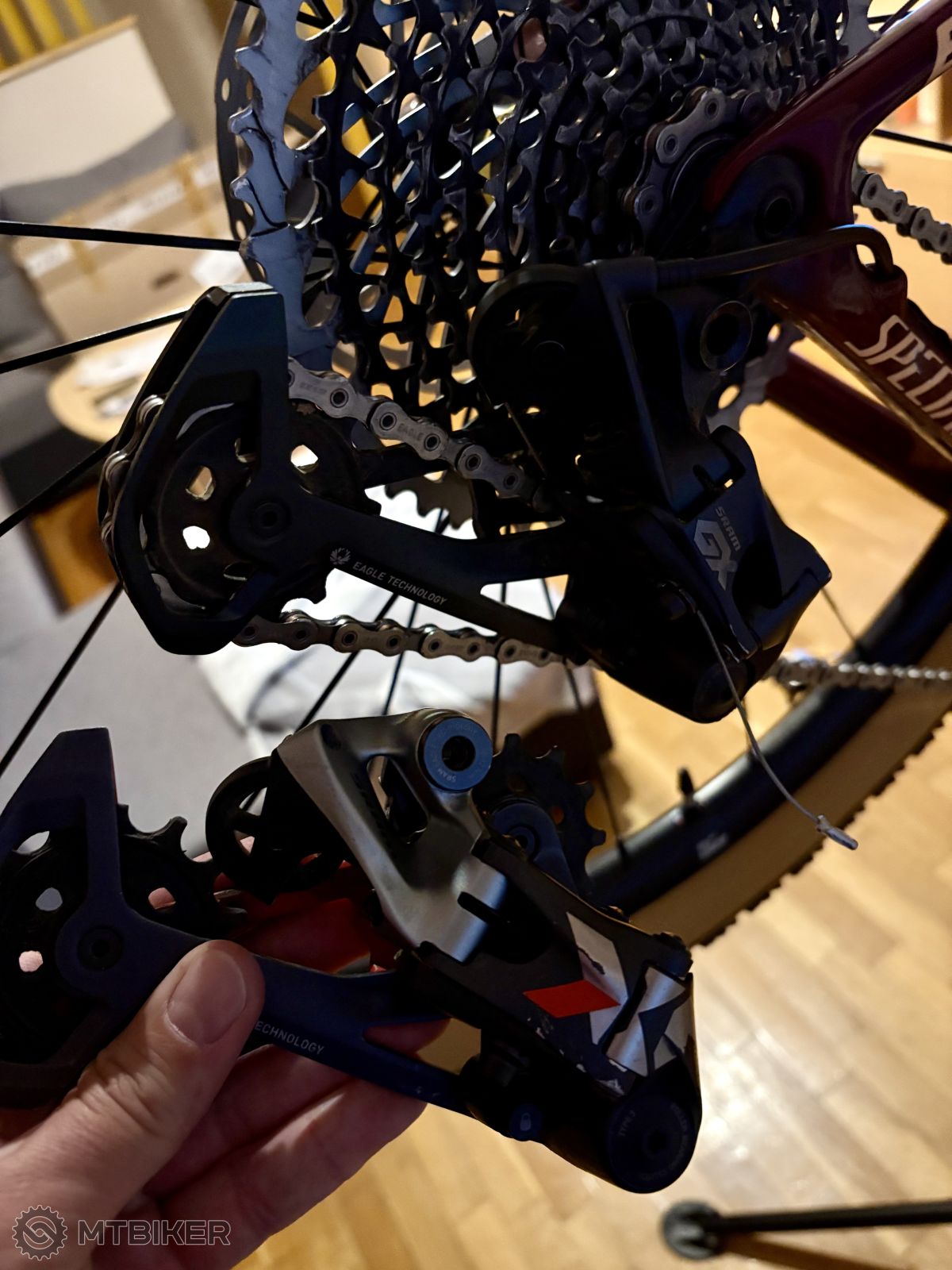

Dnes prišlo nové koleso a po nahodení som zistil, že si to odniesla aj prehadzovacka X01. Ešte, že som mal doma staré GX. Rovno som dal aj nový plášť, keďže pôvodný bol riadne zalepený od tmelu a nechcelo sa mi s tým dnes babrať. Starý bude do zálohy keby niečo. Ale znova sa potvrdilo, že druhý bajk na náhradné diely je nevyhnutnosťou.
