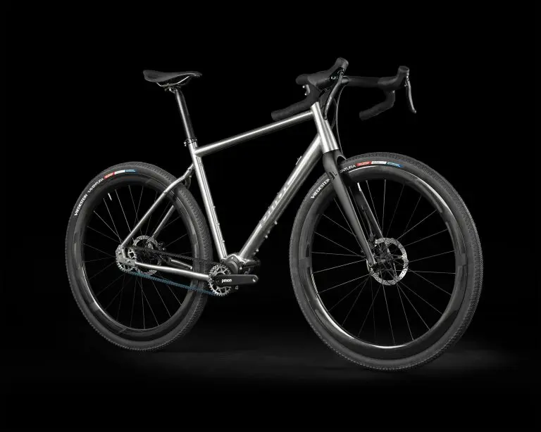

Tak uz toho pribuda a osobne tiez uvazujem o Pinion MGU + remen na nejaky MTB fully. Skoda ze gravel biky sa s tym akosi zatial moc nerobia. Na moje jazdenie by stacil (spevnene, nespevnene cesty, nie MTB tracky)
08.07.2025 - 18:37:36
bee toto je pecka :)
https://www.pilotcycles.com/frame-customize/scram-pinion-smart-shift/
www.pilotcycles.com
08.07.2025 - 21:36:40
podla recenzie na predchadzajucej strane https://www.mtbiker.sk/forum/post1831771.html#p1831771 mi pinion na gravel absolutne nedava zmysel.
ale za posledne dva tyzdne by som ho na mtb vyuzil - vysoka trava, korene, kamene, haluze, furt som daco vyberal z prehazky, kazety. chybala mi moznost preradit bez otocenia klukami, priemerka do 10km/h
