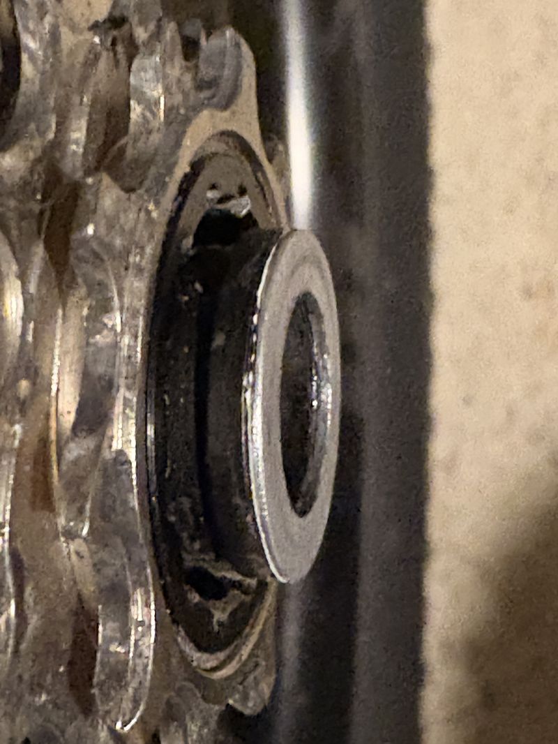

Ja mam teraz podlozku aj na transmissione, aby mal mikroshift niekde v strede. Inak som to mal na 13. Riesil som to so sramom, ale nic. Reklamovat sa mi to nechcelo, ale teraz by som to mohol, ked sa radenie uplne posralo. Podlozka ma 0.7mm. S nou to mam na 9.
IMG_5164.jpeg 201.28 KiB Otvoriť v novom okne thumb_up0thumb_down
IMG_5161.png 66.71 KiB Otvoriť v novom okne thumb_up0thumb_down
IMG_5149.png 70.12 KiB Otvoriť v novom okne thumb_up0thumb_down
Naposledy upravil Tecka dňa 29.09.2025 - 17:27:59, celkovo upravené 1 krát.
