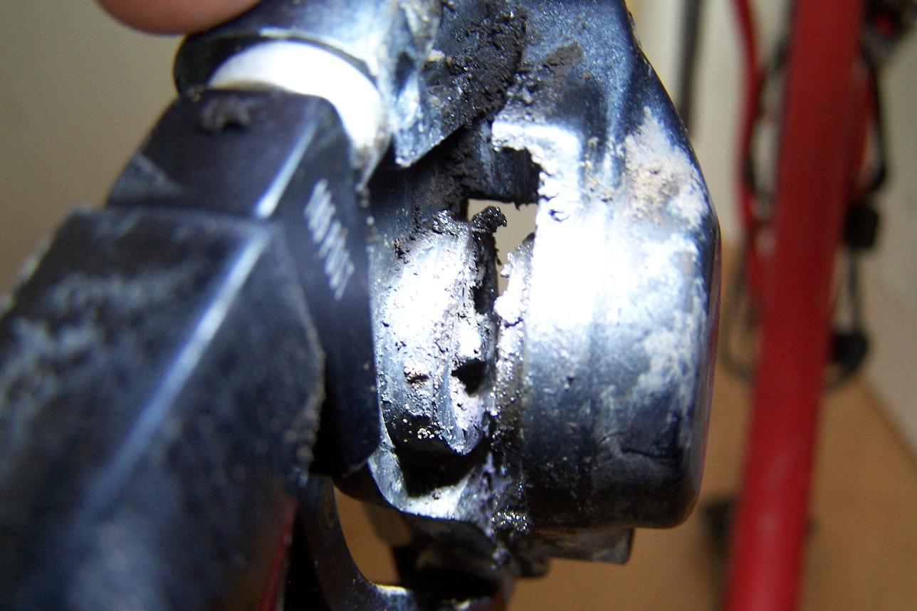

Asi nemusim opisovat co sa dialo na Horalovi-moje brzdy to neprezili a tak sa ich snazim dat dokopy ako najviac je v mojich silach.
Moja otazka je ci sa to vobec oplati ked:
-piesty maju zabruseny ten stredny capik dorovna-takze neviem ci sa tam da upnut nova platnicka?
-zatial sa nehybu vobec-vycistil som to dookola,ale nie je tam tlak-kedze vytiekol olej/ci cely neviem-urcite vsak na packu ziadna reakcia-a ta packa ide tiez bez znamky zivota :shock:
-kotuce uz nemaju tu lesklu plochu ani nahodou-ale podla mojho nazoru niesu vybrusene nijak dotenka,zeby uz nemohli byt pouzite-ale jedn typek tam hovoril-ak je to sive -musi sa vymenit!-co vy na to???
-da sa to prasa bezpecne otvorit-kedze nie som ziadny mechanik-bez rizika,ze to uz neposkladam,alebo poskodim? :oops:
diky za kazdu radu!

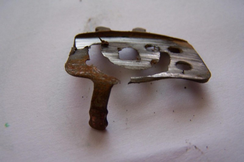

pozrite si tuto platnicku-a pochopite co tie piesty zazili! :cry:

Otvoris to uplne bezpecne. Vo vnutri je iba jedno tesnenie (okruzok) bezne zakupitelne.
V brzdach urcite namas olej, ale brzdovu kvapalinu bezne pouzivanu v autach. Doporucujem pouzit DOT 5.1 od akehokolvek osvedceneho vyrobcu (shell, castrol).
Problem bude vybrat piestiky. Ja som to robil pomocou vysokotlakej pumpy na tlmice/vidlice. Spravil som si redukciu a tam, kadial je tlacena brzdovka, som tlacil vzduch. Jeden piestik vyskocil. S druhym bol vacssi problem, lebo prasa bolo nutne utesnit tak, aby vzduch isiel iba do toho nevyskoceneho piestika. Vsetko popisane som robil este pred rozobratim prasata.
Zobraziť komentár 13.08.2008 - 08:00:24
Ja by som na Tvojom mieste prasa nerozoberal a nesnažil sa ani o rozchodenie piesta rozobratím. Ak máš piest príliš zbrúsený je naozaj pravdepodobné že Ti platnička na piestiku nebude držať a ak aj áno dosadacie zbrúsené plochy Ti tak či tak znemožnia seriózne dosadanie platničiek na rotor.
Opravu by som určite zveril len človeku ktorý más s tým skúsenosti a samozrejme bude mať aj náhradné piestiky.
Asi som ťa nepotešil. hmmmm

suhlasim s Turbim, tie piestiky musia chodit oba rovnako lahko(tazko) a tiez plochy na ktore dosadaju dosticky nesmu byt obrusene pretoze nebudu potom na dosticky rovnomerne tlacit a tie dalej nebudu rovnomerne tlacit na kotuc (rotor). Fungovat to mozno bude ak sa nebude koli tomu priecit niektory piestik ale bude ti to drat nerovnomerne platnicky (aj kotuc) a ich zivotnost bude nizsia. Na tvojom mieste by som to urcite zaniesol do servisu kde maju 1. skusenosti, 2. vercajch, 3. nahradne diely. Ale opravis to aj doma ak si zrucny a mas body 2 a 3.

asi su nerovnomerne-podla toho ako vyzerali tie platnicky....
pod mikroskopom by to bolo ako pole poorane ...

ja si nemyslim, ze kotuce su fuc, podla vyzoru tvojich platniciek, ktore asi nie su sintrovane, sa skor opotrebovavali platnicky/piestik a kotuc by mal drzat, bezne opotrebenie kotuca je normalne, aj ked toto bolo v kratkom casovom horizonte. Pokial nie su zbrusene "dotenka", co neverim, resp. ak tam nemas vyraznu ryhu od piestiku, tak ich este nevyhadzuj. Moje kotuce su uplne v poho. Vzdy sa aj nova platnicka prisposobuje kotucu. S tym povrchom pochybujem, lebo pri kotuci povrch nehra rolu, cely je z jedneho materialu... to co tvrdi Turbi, skontroluj hrubku kotuca a pozri na webe zdrave minimum hrubky...
