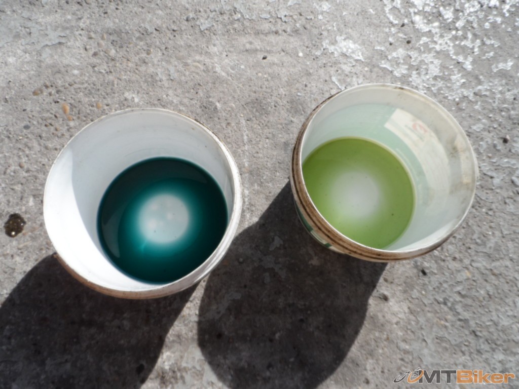

Ešte mi vŕta v hlave ta farba oleja v lavej nohe,kde je vzduchová komora-tá by mala mať nad piestikom modrý tesniaci olej-dúfam,že nepreteká-vzduch drží bez straty cca pol roka.
Tie molitanové krúžky už boli pekne sčerneté,treba to fakt čistiť aspoň 2 x ročne.
Farba oleja vľavo vyzerá ako píšeš, že má v sebe viac Fluidu. Pochybujem však, že by stekal z piestika dole. Skôr to bude zmes namiešaná z oleja s prímesou Fluidu.
Ono za ten priebeh rokov sa tie zmesi olejov kadejako menia. Kedysi bol všade ten zelený Fox a červený v uzavretých patrónach. Od ročníkov 2010 som už videl viacero druhov toho zeleného oleja, zrejme tiež špekulujú čo najlepšie maže.
Nie je to však nejaký zásadný problém, skôr je to zvláštne, že v jednej vidlci použili dva typy oleja na mazanie.
Takže nemyslím, že by bol nejaký problém, hlavne že si to vyčistil a vymenil, takto vydrží vidlica dlhšie v poriadku.
Som zvedavý aké oleje vytečú z tej mojej.

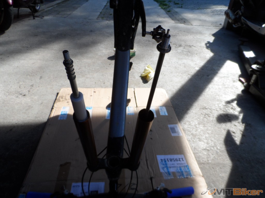

iron.hide - vôbec to nie je veda
iron-hide: tento základný servis-vyčistenie je hračka,treba k tomu len imbus 2 mm na koliesko reboundu,gola klúč 10 a 15 na matice vzduchového a tlmiaceho piestu,čistič na brzdy a nový olej.Ako je vidno na fotke,robí sa to bez demontáže vidlice,do pol hodinky hotovo.
