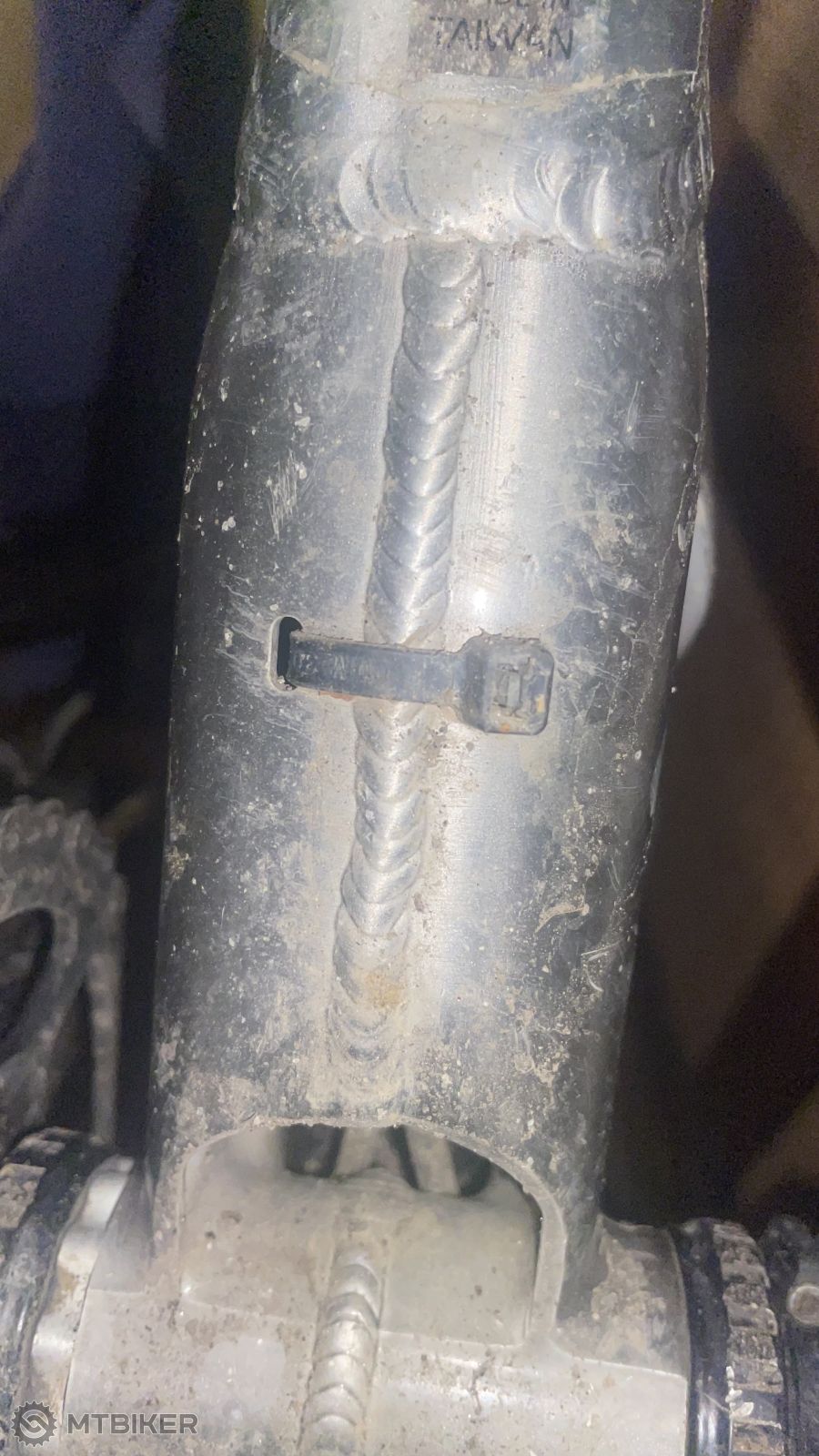

akoze zospodu do spodnej trubky to tam nejak natlacit myslis? mam aj nejake zvysky zateplovacej mineralnej vlny, aj to by nemuselo byt zle..
Inak, pozrel som zospodu dovnutra - tie bowdeny su uz niecim obalene, musi to klepat inde ako vnutri. asi to trieska o stred (domcek), dal som tam gumu, uvidime
capgo protihlukový návlek brzdového bowdenu, 1 m
2,69 €
Ked chces vymyslat alternativne riesenia ako vec na to urcenu tak montazna pena v spreji bude urcite fungovat viac nez dobre. Rovnako vybrat tie bowdeny z ramu a upevnit ich zvonku by mohlo pomoct. Ak nebuchaju brzdy tak i bezdrotove radenie a ovladanie podsedlovky je moze byt cesta. Teoreticky i napnutie bowdenov v rame tak aby sa vobec nepohli ale toto sa ti asi nepodari tak lahko ako to znie. Mozes skusit vyvrtat do ramu diery tak ze tie bowdeny po troche nadavania pripevnis o ram stahovacimi paskami. A napada mi plno dalsich fint.
Hrkotat ti moze bowden i zvonku. A hrkotat ti nemusi len bowden ale i retaz, salter, nejaka zle dotiahnuta vec, prasknuty ram, nieco na ruksaku/obleceni, ...
precitaj si moj prispevok skor, kde pisem, ze tie navleky tam uz su… ak by tam neboli, samozrejme, ze by som ich tam dal
