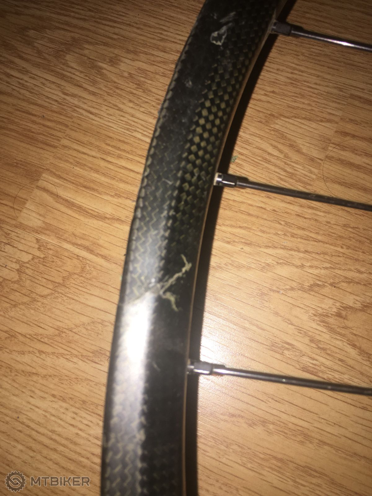

Zdravím vedeli by ste mi niekto poradiť či sa dá opraviť aj takto poškodený rafik a koľko by to približne stálo?
1BE8891A-894B-4084-9F7B-916084E7C35F.jpeg 182.13 KiB Otvoriť v novom okne thumb_up0thumb_down
8D941670-8F0E-441F-822C-D08573F80257.jpeg 273.48 KiB Otvoriť v novom okne thumb_up0thumb_down
93A4A90E-F4EF-44F7-A501-1F924C71BF70.jpeg 121.48 KiB Otvoriť v novom okne thumb_up0thumb_down
CCEAFAF0-F915-45F6-9CFA-804F821D3542.jpeg 109.81 KiB Otvoriť v novom okne thumb_up0thumb_down
Zobraziť komentár 27.01.2024 - 21:26:13
Ano, carbonfactory to vie, cena ale neni zanedbatelna :)
