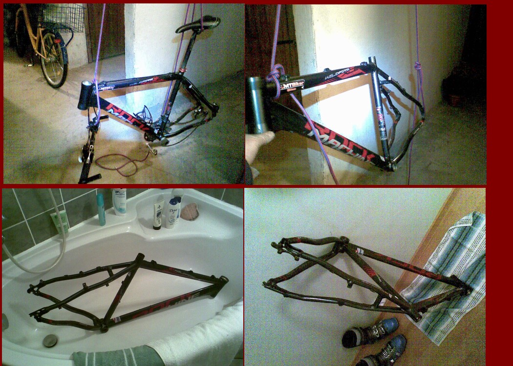

Ahojte Chlapi!
Prave som to dokoncil! Vdaka velmi pekne za pomoc!
Jezus: Premyslal som nad tym a domyslel som si, ze to bude fungovat ako si povedal. HLAVNE ma posunulo dalej to, ze som dal dole krytku, ako si navrhoval a hadajte co? Praskalo. Takze krytka to nebola. Prekvapilo ma, ako som bol presvedceny, ze to ide z pod nej. Naozaj sa to v rame siri, ako to niekto spominal.... Vdaka kamo!
Matt, Geroy a ostatni: Kedze to nebola ktytka, tak som to rozobral cele, nielen predstavec (pretoze okolo predstavca to vobec nebolo zakydane).
Ked som ale vybral z ramu tie konusove loziska (asi to co volate mysky, len toto je "akoze integrovane" tak tie konusove veci boli pekne zakydkane - bol na tom taky povlak, tak som to pekne vydrhol, na tie loziska som nastriekal olej a zlozil som to spat.
Skontroloval som ci stlpik alebo nieco na vidle nieje prasknute (vsetko ok). Este som ocistil tu cast, kde sa stlpik pripaja na vidlu, tam bol tiez trosku bordel.
Vdaka vsetkym za pripomienky, pomohli ste!!! Nikdy by som nepovedal, ze je to kvoli spine.
No a ked som to dal dokopy tak je vsekto OK, nepocut najmensie praskanie alebo pukanie.

presiel som si vsetky vlakna tykajuce pukania-praskania v rame, vyskusal vs. opisane sposoby (rozobratie, ocistenie, premazanie naozaj vsetkeho) v nich rozoberane, ale nezabralo absolutne nic... postupne som zacal zhadzovat z ramu vs. potencionalne pukajuce komponenty, az som zostal pri cistom rame a... pukanie pretrvava
tak som ho "vysprchoval" a na jednu poskytnutu radu, zajtra zakupim nejaky olej a skusim ram z vnutra vystriekat myslite, ze to zaberie co by este pomohlo, okrem vymeny ramu ? vopred dakujem
v rarku je video s pukanim
co ine by to mohlo byt? ked do praskliny zatecie olej mozno prestane pukat. v paranoidnom zachvate si neskusal pozriet komplet ram ci nevidno prasklinu? niekde na zadnej stavbe? inak veci sa daju reklamovat, zvarat, kupit nove (HT nevyjde tak draho oproti komponentom co mas na tom povesane myslim)
