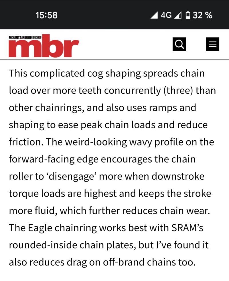

Prípadne si časom môžeš vymeniť predný prevodník za nejakú aftermarket značku bez špecificky profilovaných zubov a kupovať reťaze podľa ľubovôle☝️každopádne pri tých Xsync2 prevodníkoch sa nepíše, že only Eagle reťaze ale že specifically for Eagle reťaze, čomu ja rozumiem tak, že s nimi je to eňoňuňo ale pasujú na to aj iné. Najlepšie je to zistiť v praxi. Ja tiež kombinujem značky a zatiaľ nič nepadá ani nedrie a radí ako hodinky.
Screenshot_20220824-155817.png 144.38 KiB thumb_up0thumb_down
