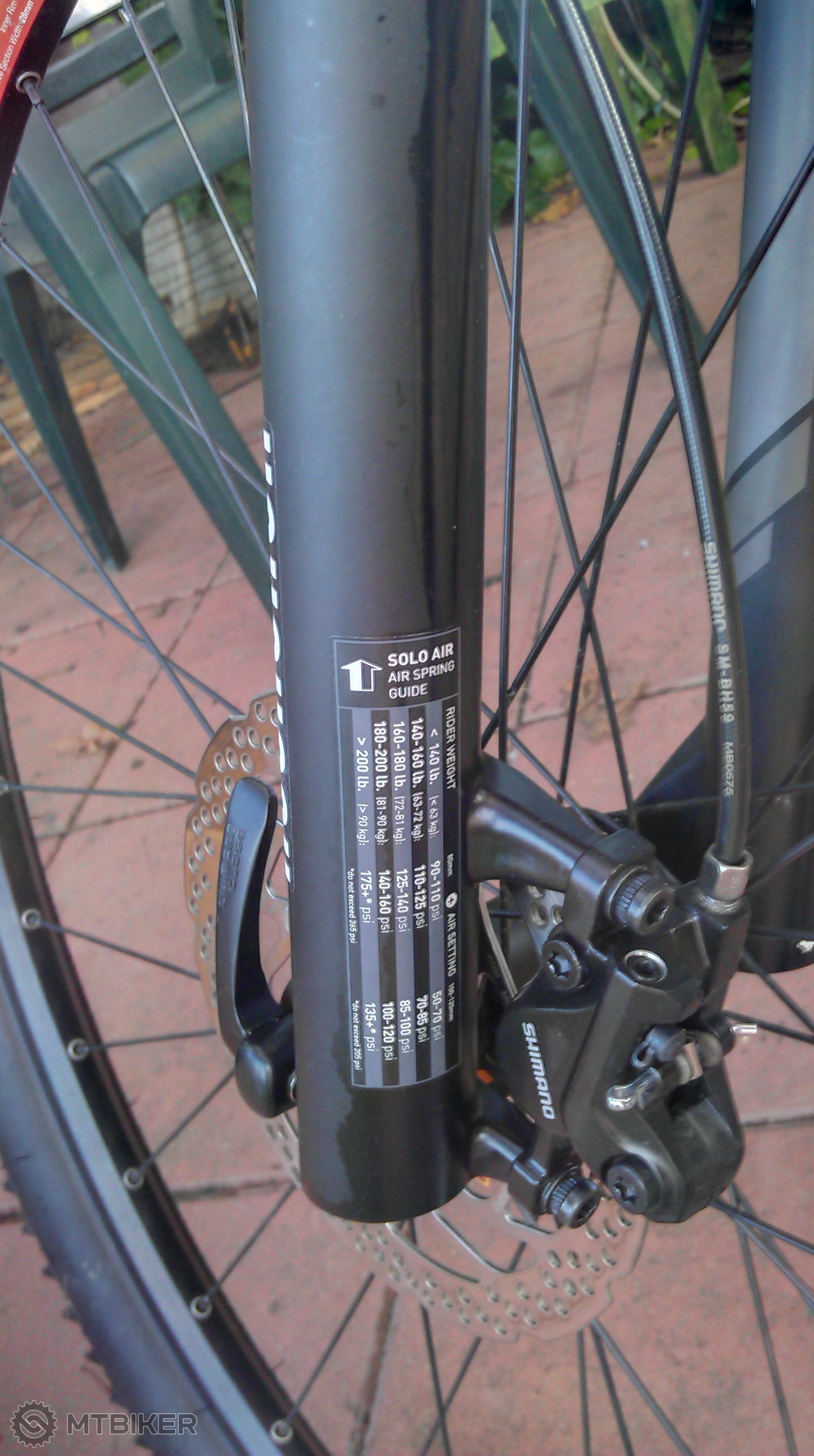

Dobry den, potreboval by som poradit mam tuto vidlicu Suntour Raidon X3 Air ktora ma zdvih 100 mm a cchcel by som radu ako zväcsit zdvih na 120 mm , a preco strasne jemne ide dole ked si sadnem na bike tak tristvrtka vidle zapruzi dole " nevyznam sa moc v tomto zacinam s bikeom " dakujem za kazdu radu budem moc vdacny .
Co sa tyka toho zanorenia ak sa nemylim je to vidlica so vzduchovym pruzenim takze treba ju dofuknut.. Co sa zase zdvihu u tejto vidlice neviem ale u rock shox mojej sa zvnutra vyberu taku gumove dielce "podlozky" a tym sa dvihol zdvih..
Aku mas vahu? Lebo 4 bari je zalostne malo ja svoju vidlicu fukam na 120psi (8bar) a to som 68kg chrt . Ale k veci, na fukanie treba pumpu na vidlice. Ked nemas tabulku na kolko mas fukat vidlu podla vahy tak vseobecne potom podla SAG-u to je dakych 20-25% zdvihu. Cize nafukas tak vidlu ze ked si sadne na bike vidlica by sa mala zanorit na 20-25% zdvihu vidlice.
Moja E*****n mala zdvih rieseny cez zavlacku na vnotornej nohe (vypustis vzduch, das dole vonkajsie nohy, odsroubujes matku a pod nou najdes pruziny, a tycku s dierami, kde by si si mal vediet posunut zdvih kam chces - takto to bolo do roku 2013, potom dalej nieco riesili s rezanim spaceru, ale to som len narychlo precital)
Diky za radi, no preco som fukal kompresorom lebo som si myslel ze to pojde nemal som s tym skusenost, vsak som to pisal ale dakujem za opravu. No a ja vazim 73 kg +/- , a ked si sadnem tak zalezie ako som napisal skoro cela dovnutra. a co sa tyka tejto poslednej spravi o tom zdvihu tak nejak nerad by som sa pustal do rozoberania vidlice , robia to aj v Bike obchodoch alebo neviete , keby zajdem do obchodu kde je vidla kupena tam by to mohli vediet nie ?
