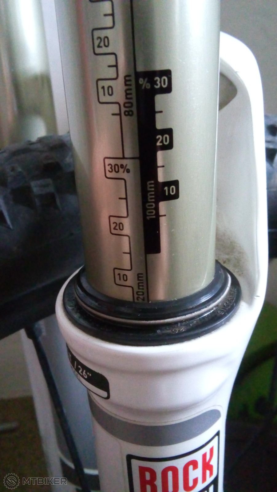

Nazdar, dnes som si vsimol ze moja 120mm reba je aktualne na 110mm zdvihu. Nejaky napad cim to bude? Vnutri som nevyberal/nepridaval ziadne spacery. Napadlo ma ze to moze sposobit malo oleja?
Vytiahni ju nasilu von. Vo vzduchovej nohe zasyčí, vyrovnajú sa tlaky medzi pozitívnou a negatívnou komorou a bude to ok. Bežné pri RS Soloair vidliciach.
Lepšie sa najedz 😝. Daj dolu koleso, vlož naspäť osku, zastup ju a ťahaj.
Lapierre tu spomínal ešte nejakú inú metódu, ale už som zabudol. Myslím, že bolo treba nafúkať vzduchovú časť pred nahodením spodných nôh. Mne toto vždy pomohlo. Snáď sa zastaví a napíše.
Netuším, ja nie som lenivý sa poriadne najesť (aj to teda vidno) a vládzem ju roztiahnúť
To mi fungovalo zatiaľ vždy. Zasyčí, tlaky sa zrovnajú a vybavené
rozoberal som jednu novšiu SIDU soloair a tam je pod šrobom, ktorý je dole zo spodu nohy na vzduchovej casti autoventyl. stačí odšrobovať a strčiť dlhý tenký inbus.a mala by sa vytiahnuť na 120mm.vyletí asi aj kusok oleja ale nič sa nedeje.
Stačí tak ako písal zihadlo 5,
odskrutkovať šroub na spodnej nohe vzduchovej časti(najlepšie bike hore nohami) a jemne niečím dlhým a tenkým zatlačiť na ten vnútorný ventil.Vidla sa vráti do pôvodného zdvihu.
