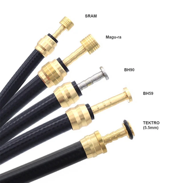

nevie niekto ci su trne rovnake pre hadicu BH90 a BH59?
olivy su rozne ale ja potrebujem len trn a pre BH59 je skladom tak ci ho viem pouzit do BH90 hadice
15.01.2024 - 11:42:31
90 je mensia vnutri, z vonka su stejne
15.01.2024 - 12:02:21
10
Dať ho tam dáš, ale trn BH 59 má menší vnútorný priemer ako BH90, takže brzdit to síce bude, ale nepôjde optimálne, ako má. Radšej si počkaj na BH90.
15.01.2024 - 12:07:34
jo, toto riskovat nebudem, diky
15.01.2024 - 12:22:09
Oliva je rovnaká tŕň, s láskou vyrezes aj použitý z hadice je to len rozperka aby deformácia olvy nezbortila hadicu...
15.01.2024 - 15:58:11
ae01.alicdn.com www.picclickimg.com
90 ma mensiu dzurku lebo je vystuzena cize "nenafukuje" sa pri silnom brzdeni
