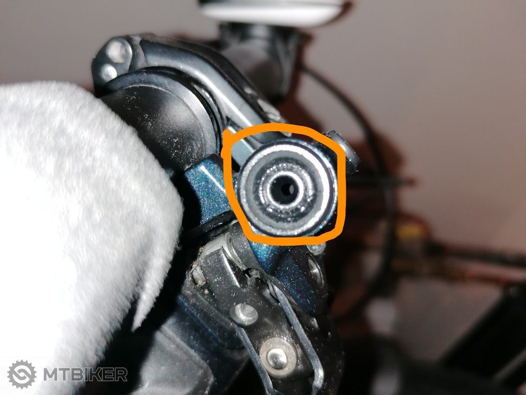

cafte, je to normalne, ze na slx 7100 brzdach mi po zatlaceni piestikov pri vymene starych dosticiek za nove vytlaci olej na packe z toho otvoru, viem ze je to nejaky pretlakovy ventil, ale aby pri normalnom zatlaceni vytieklo kusok oleja? nestretol sa s tym niekto?
Ja som uz aj celkom agresivnejsie tlacil na piestiky a olej nevytiekol, skus ci ti to robi aj druha brzda. Vela ludi sa ale stazuje na uniky oleja na tychto novych Shimano pakach, takze je aj toto moznost.
Pri roztlačaní piestikov musíš povoliť srob na expanzke, ideálne tam naskrutkovat ten lievik aby malo kde ísť prebitocne množstvo kvapaliny. Takto to akurát poškodíš.
presne tak. mne M6000 zacali takto tiect az pri 2 vymene platni - ale cez piestik v pake. asi to bude dalsia vlastnost shitmano brzd. kazdopadne utrel som a jazdil dalej
mal som viacero typov shimano brzd a aj sram 4 piesty a nikdy som nemal problem zatlacit piestiky alebo zeby mi vytekal olej a pritom som nikdy expanzku na packe pritom nemal otvorenu, nedava mi to totiz logiku, ze pokial je brzda natlakovana a odvzdusnena pri uplne zatlacenych piestikoch a funguje normalne a pri vymene opat len zatlacim piestiky do povodnej polohy, preco by mi mal odniekial vytekat olej alebo mal byt vacsi tlak a musel som ho niekde uvolnovat. ale mozno nova featura pre novsie shimano brzdy...
Fyzika, keď zatlačíš na piest v uzavretom systéme, kvapalinu nestačiš. Jediné tým robíš vysoký tlak na celý systém a môžeš akurát tak poškodiť nejaké tesnenie.
rozumiem,ako to funguje, ale brzda bola odvzdusnena a vymeneny olej, par vyjazdov a menil som nove kotuce a bolo treba trosku zatlacit piestiky a vytiekol mi olej,hoci nemal preco, ani piestiky nesli tazko zatlacit...
