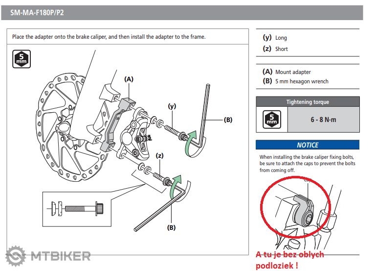

To maju ist tie zaoblene podlozky aj pod strmen? A aku maju vlastne funkciu na vrchu strmena, ked je spodok plochy a pootocenie aj tak tym padom neumoznuju ?
Skrutky pribalene k adapteru su zrejme na prichytenie adapteru. Skrutky pribalene k brzde su v poriadku na akykolvek adapter (dlzka) ?
Mate k tomu niketo nejaky material ?
Nebojim sa ze to nebude fungovat, ale rad by som za tym videl nejaku logiku, hlavne co sa tyka tych polooblych podloziek a dlzok skrutiek.
Ked som ten dirt kupil bol adapter tak na krivo ze sa uz piesty na strmeni vysuvali do sikma. Dalo to dost roboty dat tu brzdu do poriadku. Cize ani povodny majitel zjavne nevedel co robi ked to skladal.
Vdaka
Medzi casom som narazil na dalsiu zaujimavost. Adapter co tam bol bol uplne zly, nejaky predny na 160mm. Dal som tam nieco co nemalo na sebe ziaden popys zo suplika zasob a zda sa ze to sedi bez podloziek pod strmenom. Lenze ako som zisitl to je adapter pre IS/PM 180mm predny. Ja to mam v zadu na 160mm. Predpokladam ze na kolko je ram pre 140mm IS tak asi 180mm IS/PM adapter na nom vo finale pasuje na 160mm kotuc? Ako je to kruci s tym prednym a zadnym adapterom. Shimano robi oboje.
Podla shimano:
ISMMAR160PSA by som tam mal mat
ale mam tam ISMMAF180PSA
Na niektorych sopoch zase predavaju adapter ako IS/PM 180mm predny alebo 160mm zadny. Ako by sa jednalo o ten isy kus.
Tiez mam dva shimano navody, kde jeden pozaduje na skrutku pologulate podlozky druhy nie. U toho obrzku co som dal je to viac menej jasne, tam tie podlozky mozu mat funkciu, ale ako mozu fungovat ked je strmen priamo na vidlici a su len nad strmrnom pod skrutkou je mi zahada.

1. IS adapter predny a zadny od shimano
ISMMAR160PSA
Su naozaj zhode aj v skutocnosti? Mam len ISMMAF180PSA a podla shimana potrebujem presne ten druhy.
2. Podlozky
Shimano nema navod k adapterom len k brzdam kde je obrazok cim sa maju priskrutkovat k PM/PM adapteru na vidlicu a pod hlavou od skrutky su polgulove podlozky.
a) na co su tam ked sa to aj tak nemoze dat naklanat ?
b) co pripad ked sa to montuje do ramu na priamo alebo cez IS adapter. do IS/PM nemozu ist tie iste skrutky su moc dlhe.
c) nasiel som aj dalsi obrazok: https://si.shimano.com/en/ev/BR-M6000-4192
podla toho sa zda, ze ak ide o montaz do zadnej stavby bez adapteru patria tam obycajne skrutky Y8C509020 Caliper fixing screw (M6 x 18.7), ktore maju jednoduchu podlozku. Preco ?
d) BR-M395 co ide na dirt ma vykres s IS adapterom a aj s PM a uvadza skrutky Y8C509020 Caliper fixing screw (M6 x 18.7) bez oblych podloziek pre IS a s oblimi podlozkami pre PM. https://si.shimano.com/en/ev/BR-M395-F-3356
Dava to niekomu zmysel?
e) skrutky su sucastou brzd ci sa kupuju zvlast, nikdy som nemal retail balenie brzd ?
Vdaka
- set gulovych podloziek sa pod strmen (k ramu/adapteru) dava iba v pripade ze strmen je typu CPS (Caliper Positioning System) a ma odsadene dosadacie plochy (kedysi to bol u AVIDu myslim standard)
- set gulovych podloziek pod hlavu skrutky by sa mal pre davat vzdy ked tam ide akykolvek iny adapter ako IS pretoze ako u PM tak aj u FM sa pri zvacsovani kotuca strmen musi nielen odsadit ale aj pootocit o sice maly ale nie bezvyznamny uhol
Pri použití PM adaptéra je potrebné použiť guľové podložky preto, lebo dochádza nie len k oddialeniu strmeňa brzdy ale aj k jeho pootočeniu - je nerovnaká hrúbka adaptéra pre jednotlivé otvory - je tenší dole, hrubší hore (obr. s prednou brzdou), preto dosadacia plocha hlavy skrutky na strmeni nie je rovnobežná s plochou na vidlici (resp. kolmá na os skrutky). Použijú sa tam aj dlhšie skrutky.
Ak sa montuje strmeň priamo na PM úchyt na vidlici resp. ráme vzadu, použijú sa kratšie skrutky bez guľových podložiek (dosadacia plocha hlavy skrutky na strmeni je vtedy kolmá na os skrutky).
Altenatívou je použitie PM adaptéra typu https://www.mtbiker.sk/shop/komponenty/brzdy/diely-a-adaptery/shimano-adapter-predny-zadny-na-kotuc-203mm-pmpm-160203.html príp. https://www.mtbiker.sk/shop/komponenty/brzdy/diely-a-adaptery/galfer-sb002-pm-pm-adapter-predny.html vtedy sa použijú kratšie skrutky bez guľových podložiek (dosadacie plochy sú kolmé na os skrutky)
