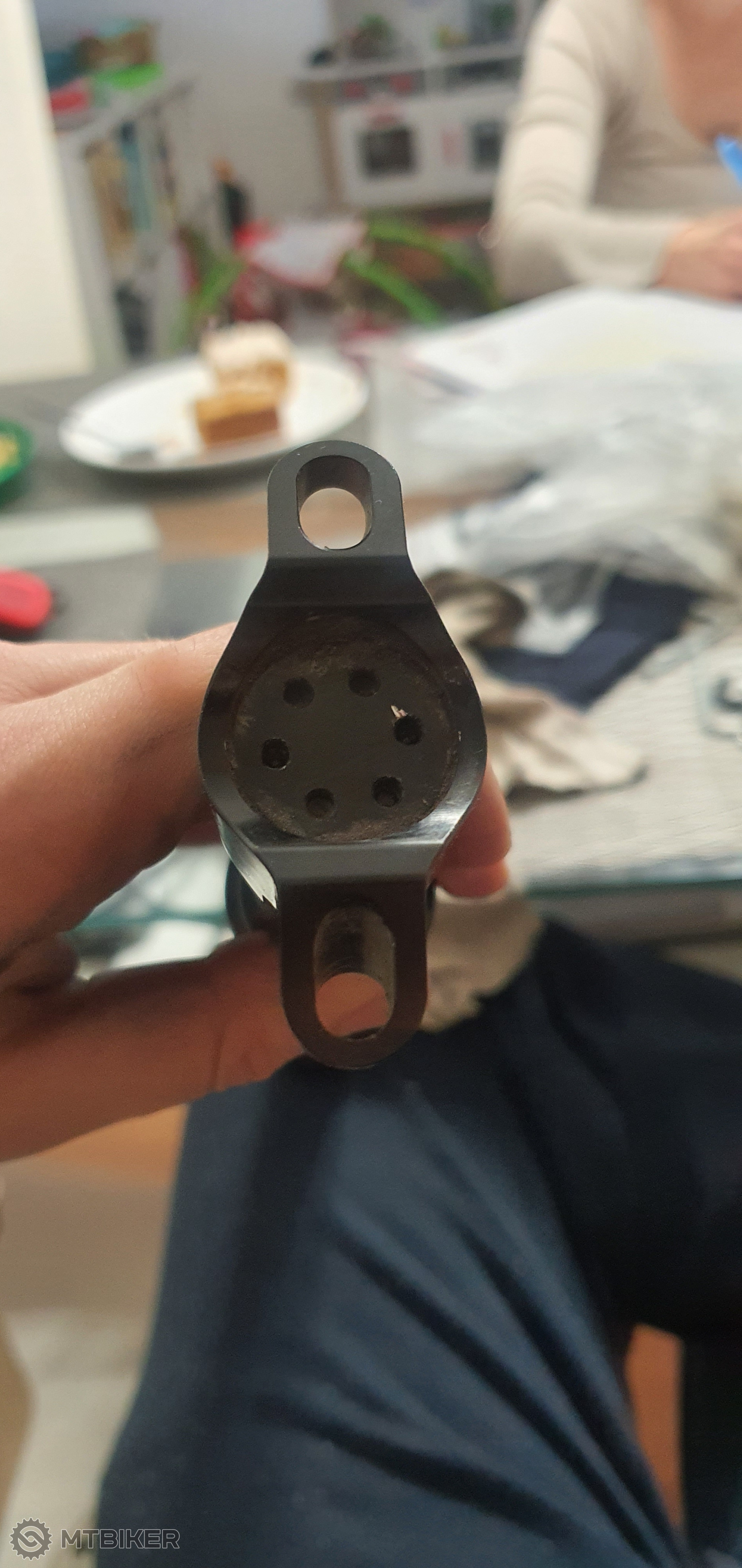

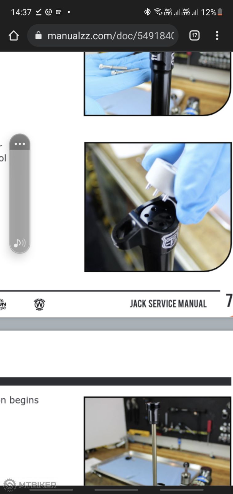

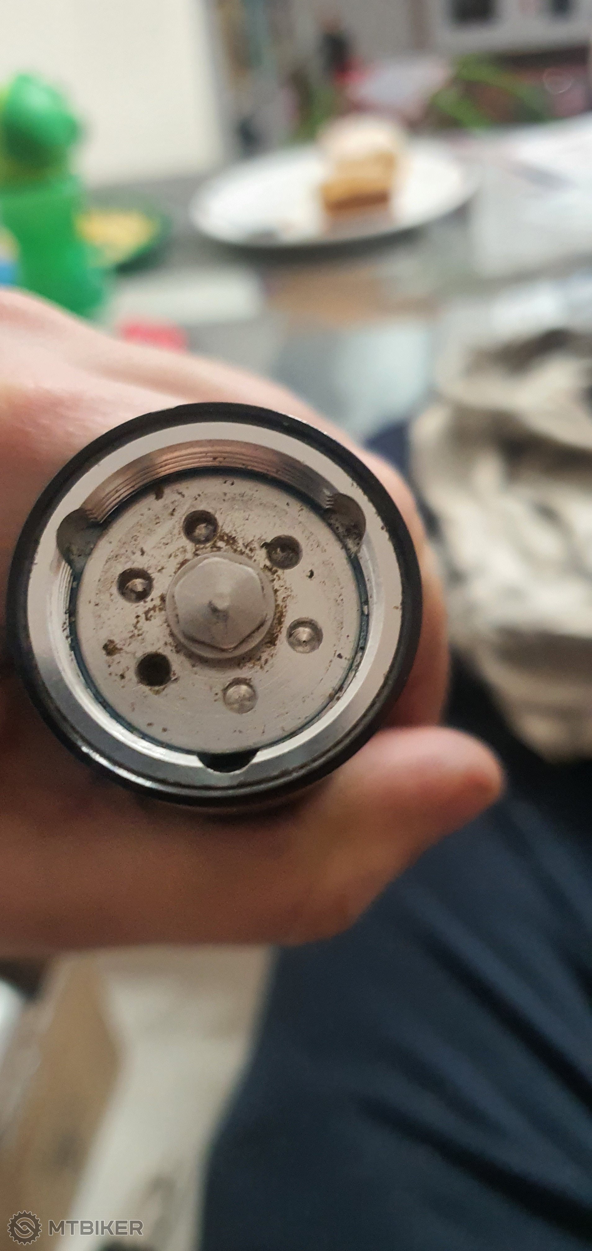

Ahojte pri servise manitou jack dropper potrebujem odmontovat tieto "skrutky" v guide pre servis to oznacuju ako manitou dropper spanner tool. Neviete mi poradit kde ho mozem zohnat alebo cim mahradit?
