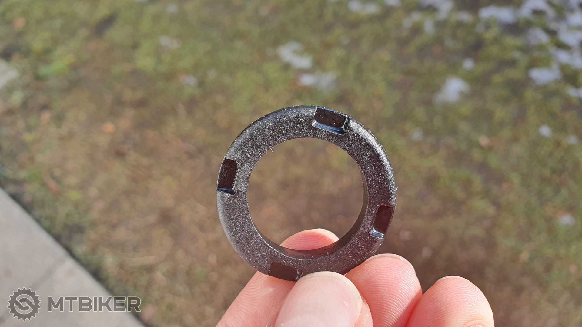

Myslel som si, ze sa potrebuje len zabehnut, no 2 vymeny mazacieho oleja a cca 300km neskor, vidlica je na tom stale rovnako. Som si isty, ze to ide z puzdier, po vybrati vnutornosti a zasunutiu vonkajsich a vnutornych noh idu dost tazko, vyzaduju vyrazne vela sily pre pohyb. Pocut je aj taky neprijemny trecí (NIE kov o kov) zvuk, na 100% z puzdier. Prachovky sedia rovno, rovnako aj penove kruzky. Pri jazde to nie je taky problem, citit co len na malych nerovnostiach vo forme vibracii, proste vidlica sa nepohne, iba pri vacsej nerovnosti.
Nestretol sa tu niekto s tymto a nejaka rada co s tym? Skor, nez sa posnazim reklamovat alebo odniest odkial mam bike, by som to este nechcel vzdat.
Co sa tyka servisu, vsetko origo podla manualu, Sram butter, Dynamic grease, 0W30, 3ml do komory a 10ml do oboch spodnych, nie je to moja prva vidla, no s tymto som sa este nestretol.
Mam taku istu, len 160. Pred tyzdnom som robil servis. Mal som novu servisnu sadu /prachovky, penove kruzky, olej/.
Chcel som vymenit vsetko, ale tie prachovky boli tak tvrde oproti tym co tam mam, ze som nove nedaval. Tiez mi to islo velmi tazko nasadit s tymi novymi a drhlo to. Mozno je to u teba tiez v tych prachovkach. Mozes este skusit opatrne vyhrnut ten strunovy kruzok na prachovke uplne hore ku korunke a prilepit ho lepackou. Potom skusit takto chvilu jazdit. A stale mazat nohy Brunoxom, a cakat ci to trochu povoli. Druha vec su tieto nizske teploty vonku, pri jazde pod nulou sa vidla chova inac.
Je jedno ci doma alebo vonku, prejav je ten isty. Skusal som vybrat aj tie pruzinky vo vnutri aj vonku, bez zmeny. Trenie ide najskor z puzdier, inak to uz vysvetlit neviem. Prachovky som nevyberal nakolko nemam nahradne ak by som tieto poskodil.
