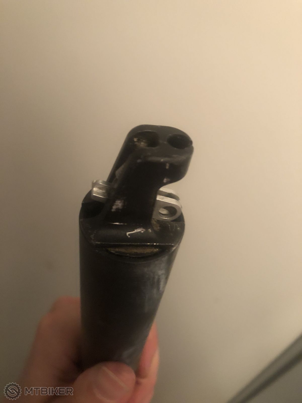

resp. ak by mal niekto doma pokazenu/zlomenu dhx 5, odkupil by som ju na nahradne diely

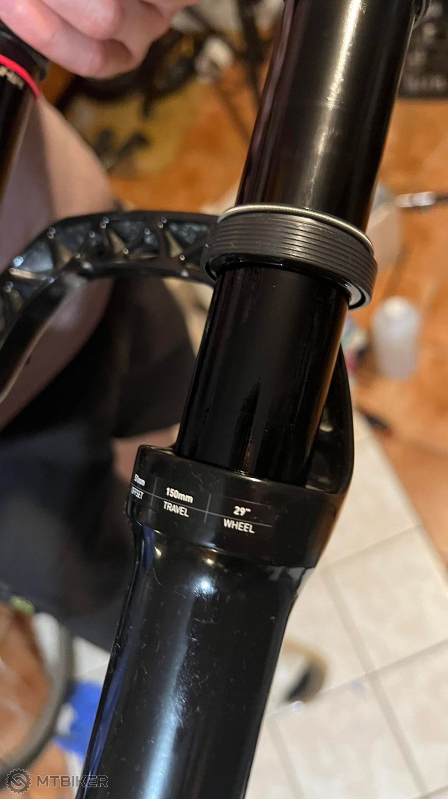

Stalo sa to už niekomu?
Ako tomu predísť? Dať nejakú pastu na zafixovanie ?
Air leak nepredpokladám, tesnenia vyskočili na oboch nohách, a vzduch. komora má nové tesnenia.
Vopred díky za rady.
