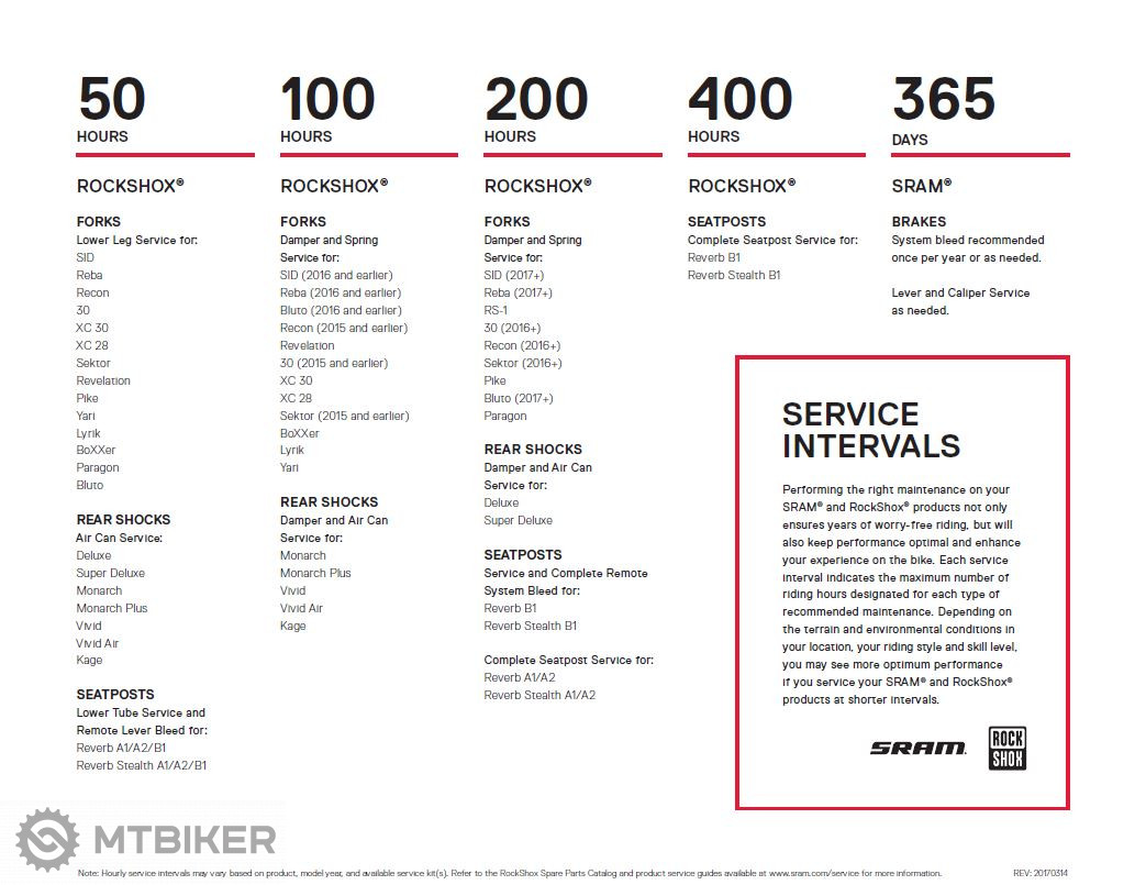

mam otazku, kolko vas priemerne stoji servis vasho (vzduchoveho) Fox tlmica a kde si ho davate servisovat? Ja ho musim zaslat priamo do Slovkolexu pretoze potrebujem vymenit jeden diel aby som si ho mohol servisovat neskor sam, ale ta cena ma celkom dviha zo stolicky (108 Euro).. Hadam to bude jednorazova investicia.

určite reklamovať, sezona pre bežnych smrtelnikov pomaly končí tak riešiť to radšej teraz ako na jar
A ked si kupis nove auto a za 2 mesiace najazdis 15000km co je na vymenu oleja tiez si polozis taku otazku zeci to treba tak skoro menit?
https://www.youtube.com/watch?v=q71iSEEuiw0&t=224s
https://www.sram.com/rockshox/products/reba-rl#service
https://www.mtbiker.sk/video/9060/video-zakladna-starostlivost-o-vidlicu-a-tlmic.html
https://www.youtube.com/watch?v=L-GlRXdd720
mňa zaujima či ten olej bude nahradzať vazelinu ktorá tam bola pôvodne , s tym otačanim biku som to už tiež niekde videl aj keď mne sa na starom biku stalo že pri otočeni sa mi zavzdušnili brzdy ( vraj )
Tak všetci výrobcovia si to nejak poisťujú, no nemyslím si, že by tam mal byť s reklamáciou problém. Reba ma s týmto zjavne dosť problémy, musela tam byť nejaká výrobna chyba, toto nie je normálne. Bolo ich tu už dosť aj pri výjazde som videl ako sa toto isté stalo jednému bikerovi. Foxu som dával na komplet servis po troch rokoch a to bola úplne v pohode. Keby sa mám riadiť tým servisným intervalom, tak sa nedoplatím a sám si servis pruženia nerobím.
Ďalšia dôležitá vec ako zabrániť vyskočeniu gufera,tiahla pred zaskrutkovaním treba stlačiť cca do polovice zdvihu,aby nebol vo vonkajších nohách tlak,toto by malo stačiť na bezproblémové fungovanie dlhú dobu.
podla mna tak na 50% , lebo cast oleja v molitanoch stecie dole, v terene aspon ten olej zo spodku spiecha na nohy.
Inac fox na svojich strankach pise zakladny servis na vydlach kazdych 30hod, tak toto je podla mna kus prehnane.
http://service.foxracingshox.com/consumers/Content/service_intervals.htm
