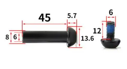

Ahojte, nevedeli by ste mi poradit, kde by som zohnal uchytenie tlmica skrutku M8x46, cisto tu skrutku na upevnenie tlmica o ram 8mm dlzka 46mm, klzne puzdra a cap som vymenil, ale je tam este mensia vôla, tak mi treba zohnat to uchytenie a badam badam po nete a nic
06.08.2022 - 09:44:30
neviem aky mas bike a ci je tato kompatibilna. tu mas jednu z tych dvoch M8x45mm. ine som nenasiel https://www.decathlon.sk/suprava-osi-rearshock-drs-id_8530810.html Kristina nemas nahodou zdroj na taketo skrutky?
pripadne z ALI tu ma na vyber viac a je tam tiez len 8x45 https://www.aliexpress.com/item/1005004048088527.html?
ae01.alicdn.com
06.08.2022 - 09:58:02
dalos napr. tu titan: https://www.superstarcomponents.com/en/m8-titanium-taperhead-bolt-din912.htm
Ale ako píše Hack3r , môže to byť špecifická skrutka pre konkrétny rám. Chcelo by to viac info o ráme.
