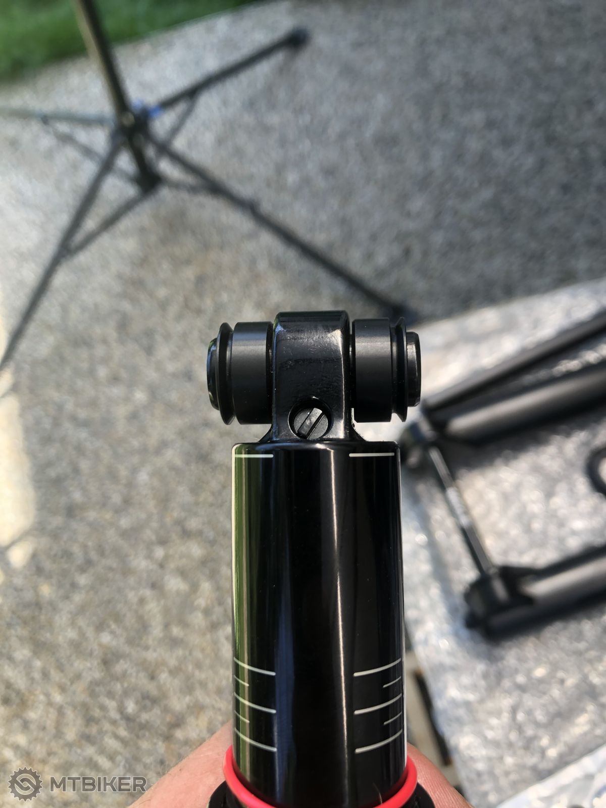

Ahojte, prosím vás kúpil som si čapy do oka tlmiča rozmer 35x8, keď som ich nalisoval tak som zistil že tie koncovky sú krátke. Mal som za to že už je vymerane a oka sú na všetkých RS tlmičov rovnaké široké. Alebo som kúpil zlý set. Viete mi prosím poradiť čo s tým? Ďakujem

Stretol som sa uz s tym, ze v baleni boli pribalene nespravne spacery, ci je to ale aj tento pripad, neviem.
Btw. mas ich nahodene opacne, konicka cast ma smerovat k oku tlmica.
01.05.2025 - 17:53:48
DanoL91 Ďakujem, vyzerá že áno, asi blbá otázka ale viem to niečim vypodlozkovat? (Aspoň kým neprídu nové) Či treba kúpiť nové a verit že to bude už v poriadku. Ďakujem aj za pripomienku že to je opačne ;) pekny deň.
