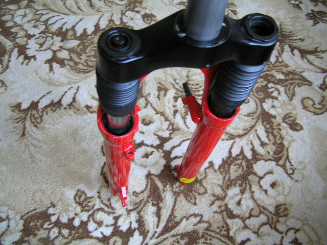

takze zacal som tym, ze som z hora zobral "gombiky". na jednej nohe bol nastavovaci, na druhej bol len "na okrasu".

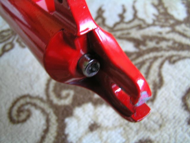

potom som zacal zdola odtahovat tie imbusove sroby, lenze odtiahnut mi isiel len ten ktory je na nenastavitelnej nohe. na tej druhe sa to len toci, ale vobec neodtahuje. takze mozete veselo radit ako dalej
vopred diky za rozumne riesenia
P.S. ak budete potrebovat este foto, tak poslem.

a tie "vrchne plastove skrutky" sa skor daju asi podobrat srobovakom a vypacit...
neviem ci sa tam nieco zmesti, ale vyskusam...to niesu 40mm nohy

a potom to ty poskladas??
mám urobený T imbus na Splice. mám pocit že je to 6.
treba to len zakontrovať a pojde to pekne von.
ešte môžeš vyskúšať cez nejakú drevenú tyčku poklepať zvrchu. Dole je konus do ktorého by sa to mohlo zakusnúť a ten spodný imbus pojde povoliť, pokial nie je moc zapečený, tak by mohol ísť vytiahnúť.
ja som to uz skusal - poskladal som si "dlhy imbus" zo vseljakych nadstavcov, lenze jeden z nich je magneticky a furt sa mi to "lepi" na nohy a nemozem ho dostat na svoje miesto. zatial som nenasiel nic, co by to chytilo tak pevno, aby sa to netocilo...inac ten spodny imbus (lava noha) ma pravy alebo lavy zavit?
Radsej by som pouzil original vazelinu na vidlu ale vseobecne by si tam mohol dat hocico len aby v tom nebolo litium. A este ked to budes skladat tak namaz aj tu pruzinu aj elastomery- nesetri vazelinou.
preco tam nemoze byt litiova vazelina ako to moze poskodit vidlu
tomu sa mi nechce verit
