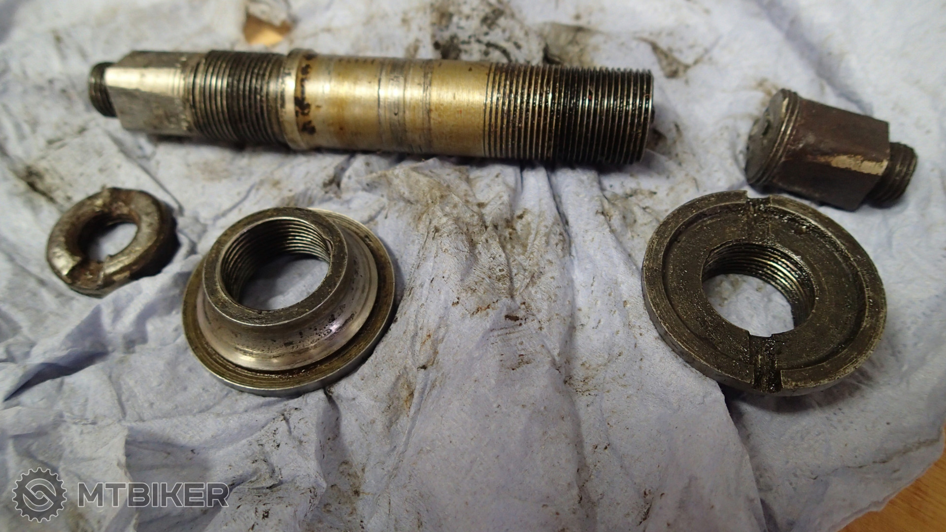

čaute. kúpil som starý bicykel - značku vám neviem povedať, na kolesách náboje favorit, ale kolesá môžu byť menené a je tam zlomená stredová oska k lavému pedálu. už som to celé rozobral, idem to renovovať. ale neviem zohnať osku. ešte aj predná rozeta sa tam šrobuje a na nu ide ešte šrobovací poistný krúžok. bol som tu v Pétržke v servise bicyklov a dedo mi hovorí, že ked tak, tak to robila značka thun. ale neviem ako takú osku nájsť. podľa obrázku to nepôjde, kedže je to 70 rokov starý bicygel a na fotke nevidím, či mne sadne závit, alebo dlžka, či hrúbka. Má s týmto niekto skúsenosti a vedel by poradiť? hej, dať celú osku vysústružiť, ale chcel by som lacnejšie riešenie ako za 80 euro..

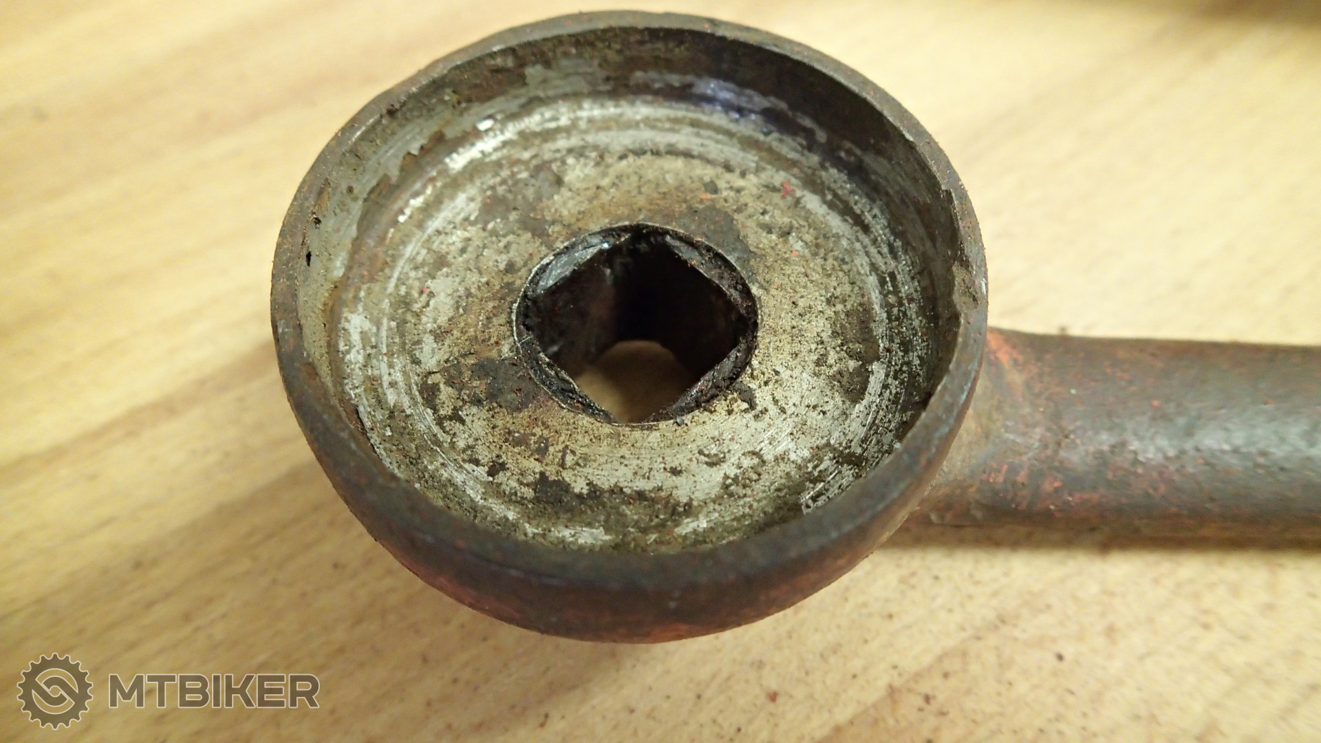

Nie je to to isté... Turbi dal fotku pravdepodobne klinkového stredu - aspoň pravá strana osky tak vyzerá. A originál by mohla byť možno nejaká napodobenina Campy, na starý štvorhran. Len ma mätú tie závity na konci osky... Chcelo by to hodiť sem aj fotku kľúk.

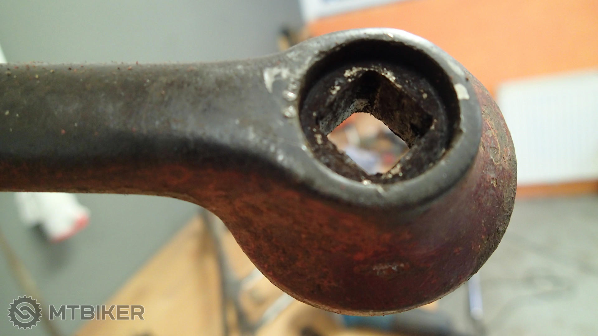

neska cvaknem aj kluky. je to už stará vec, mám ešte jednu osku /dodaná k tomu/ ale je širšia. bude tam treba ešte narezať nový závit. samozrejme nič s normálnym stúpaním a jeden tuším aj opačný, takže ešte bude sranda..
Tak Campu pripomína len ten štvorhran... Takéto niečo som ešte nevidel.
Ale myslím si, že aj kľuky už majú odslúžené... Skús odfotiť ešte stredovú mufňu - možno by tam išiel starý Kinex-stred na štvorhran, a občas sa ešte dajú zohnať staršie, ale nevymlátené kľuky na štvorhran od Campy alebo Shimana - aby bola zachovaná historická hodnota. Kinex robil stredy aj s talianskymi, aj s anglickými závitmi - to však treba premerať a tomu sa moc nerozumiem.

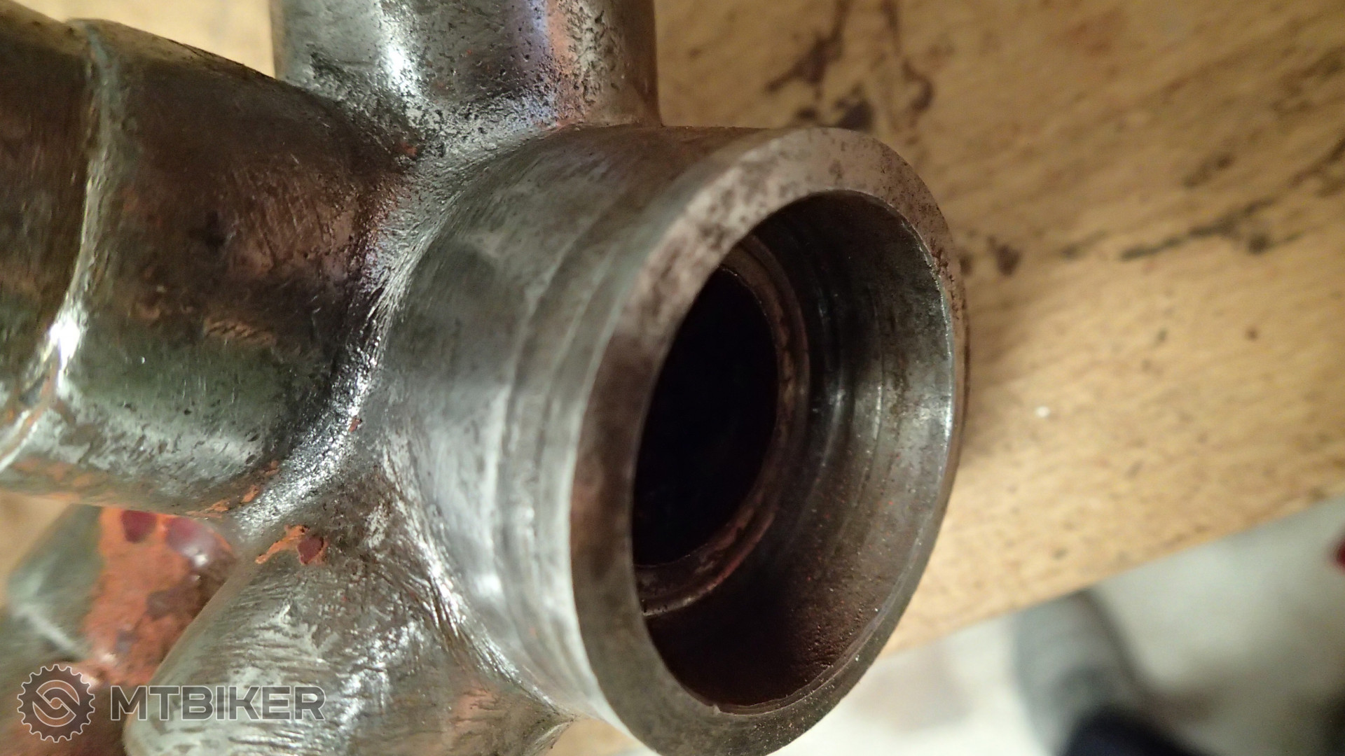

neviem, či je toto "mufna" ale fotím. sorry za moju negramotnosť, ale odkedy som presedlal na motorky, tak sa bicyglom nejako moc nevenujem. len nedávno som zistil, že už sa dokonca robia aj viacpiestikové hydra brzdy na bicyglá.. len aby ste boli v obraze o mojej amatérčine..
jop. áno, máš recht. je to tam lisované pravdepodobne. funguje to tak, že sa tam pichne stredová oska, ktorá zatial levituje. potom sa tam dajú ložiskové guličky z jednej strany a zašrobuje sa tam tá miska. to isté z druhej strany. len to drží osku pokope. a to ešte nehovorím, že na pravú kluku sa rozeta tiež našrobováva.. skrátka brutál starý kúsok, čo som vyhrabal..
Vzdávam sa... Také niečo som ešte nevidel. Chýbajú mi závity, či už vonkajšie, alebo vnútorné. Misky s ložiskami sa tam pravdepodobne lisovali
