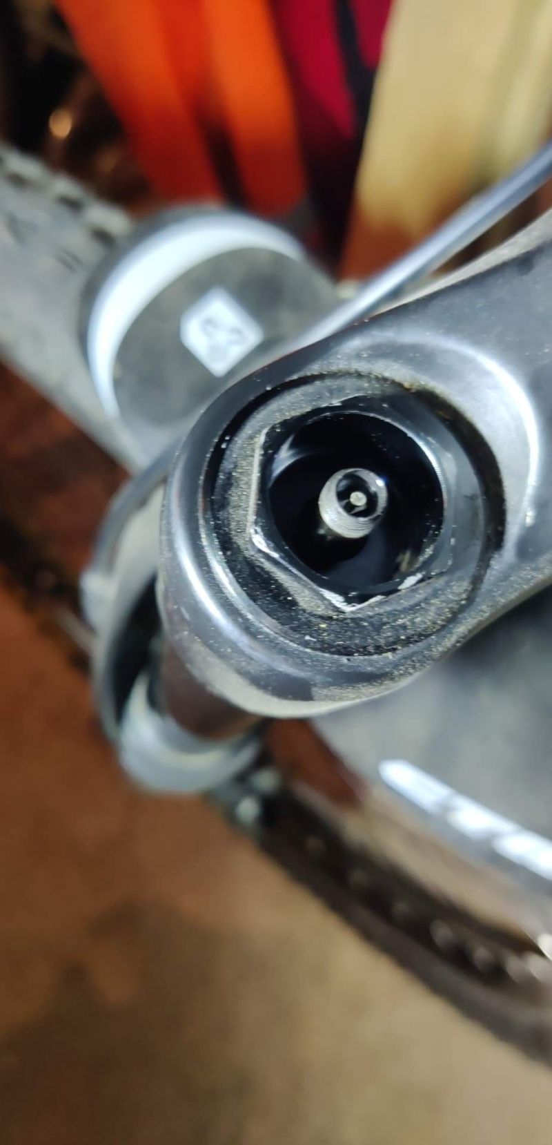

Zdravím,
Hľadám tokeny na vidlicu Rockshox silver 35 tk 2021, lenže nikde nie sú skladom. Rozmýšľal som, že vymením air top cap 35mm z inej vidlice aby pasovali obyčajne sivé tokeny. Vedel by mi niekto poradiť aky air top cap mám použiť? Je to vôbec reálne niečo také spraviť na tejto vidlici?
received_455355956530521.jpeg 94.72 KiB thumb_up0thumb_down

skus napísať tu či majú
https://j-techsuspension.co.uk/products/rockshox-35mm-steel-tube-solo-air-bottomless-token-kit?variant=37828642406556
a ten air top cap z inej vidlice nebude pasovať, táto 35ka je špecificka preto má výlučne svoje tokeny
08.09.2022 - 23:31:46
napriklad tu maju https://www.bike-components.de/en/RockShox/35-Silver-R-TK-Spare-Parts-A1-2021-p82123/
Dakedy sa este dolieval olej do komory pri vidliciach. Nie je to najlepsie riesenie ale docasne sa to pouzit da. Staci zmensit objem komory, kludne staci i nieco prilepit na existujuci token - korok, plnu plastovu tycku, upraveny uplne iny token a podobne.
