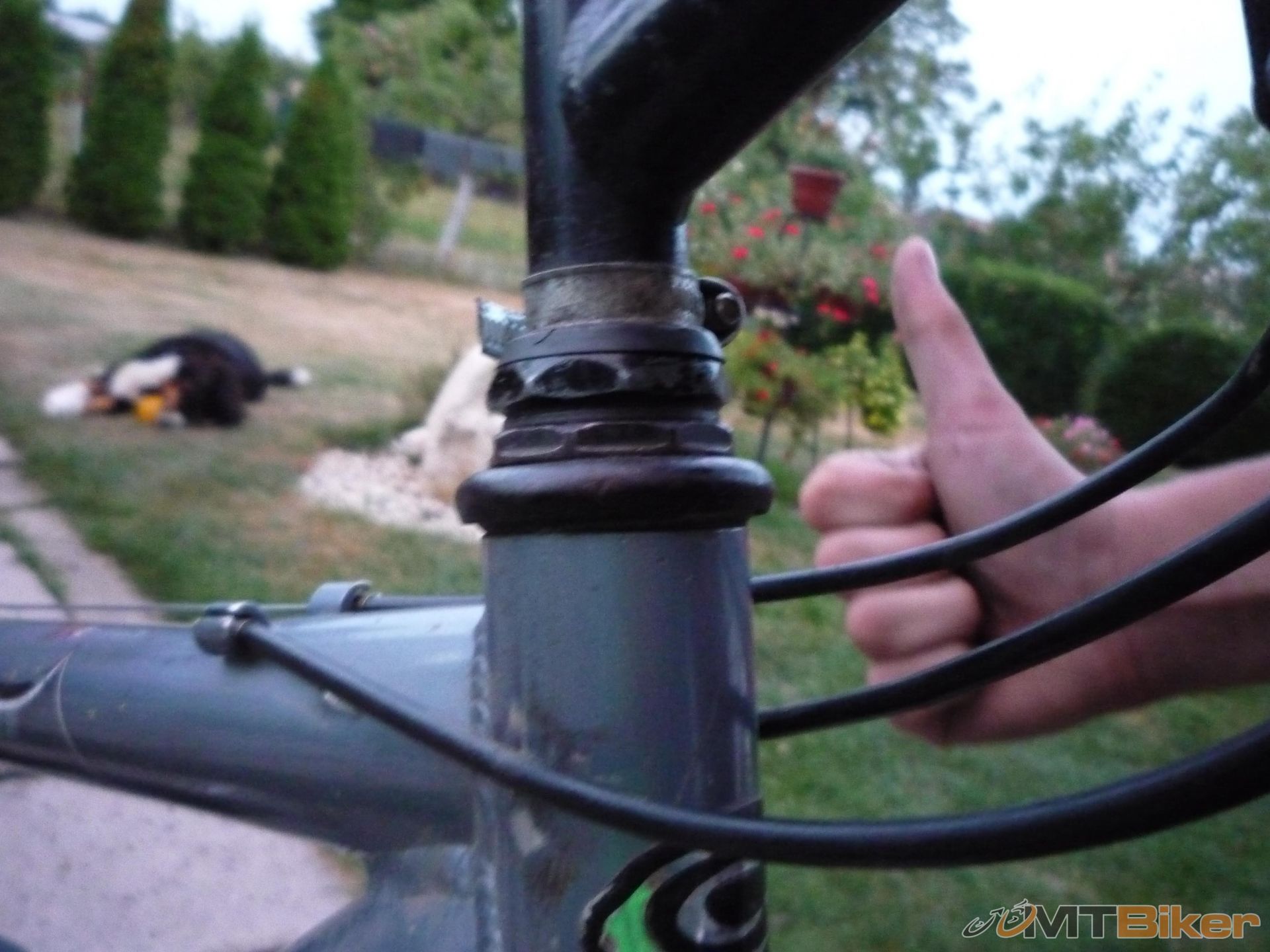

Pokial ma ta hlavova rurka na rame vnutorny priemer 34mm, tak pouzije normalne threadless hlavove zlozenie s loziskami mimo ramu a vidlicu so stlpikom 28,6mm (1-1/8") bez zavitu
Inak ani pri 1" vidle by nemuselo byt vsetko stratene. A-headove hlavove sa na to este zohnat da. Predstavce mozno tiez, a ked nie tak dostat s takou redukciou. Len vidlu neviem ci by si taku este zohnal.
//edit: aj ked on asi chce montovat vidlu 1 1/8 ktoru uz od niekal ma, takze asi nic...
