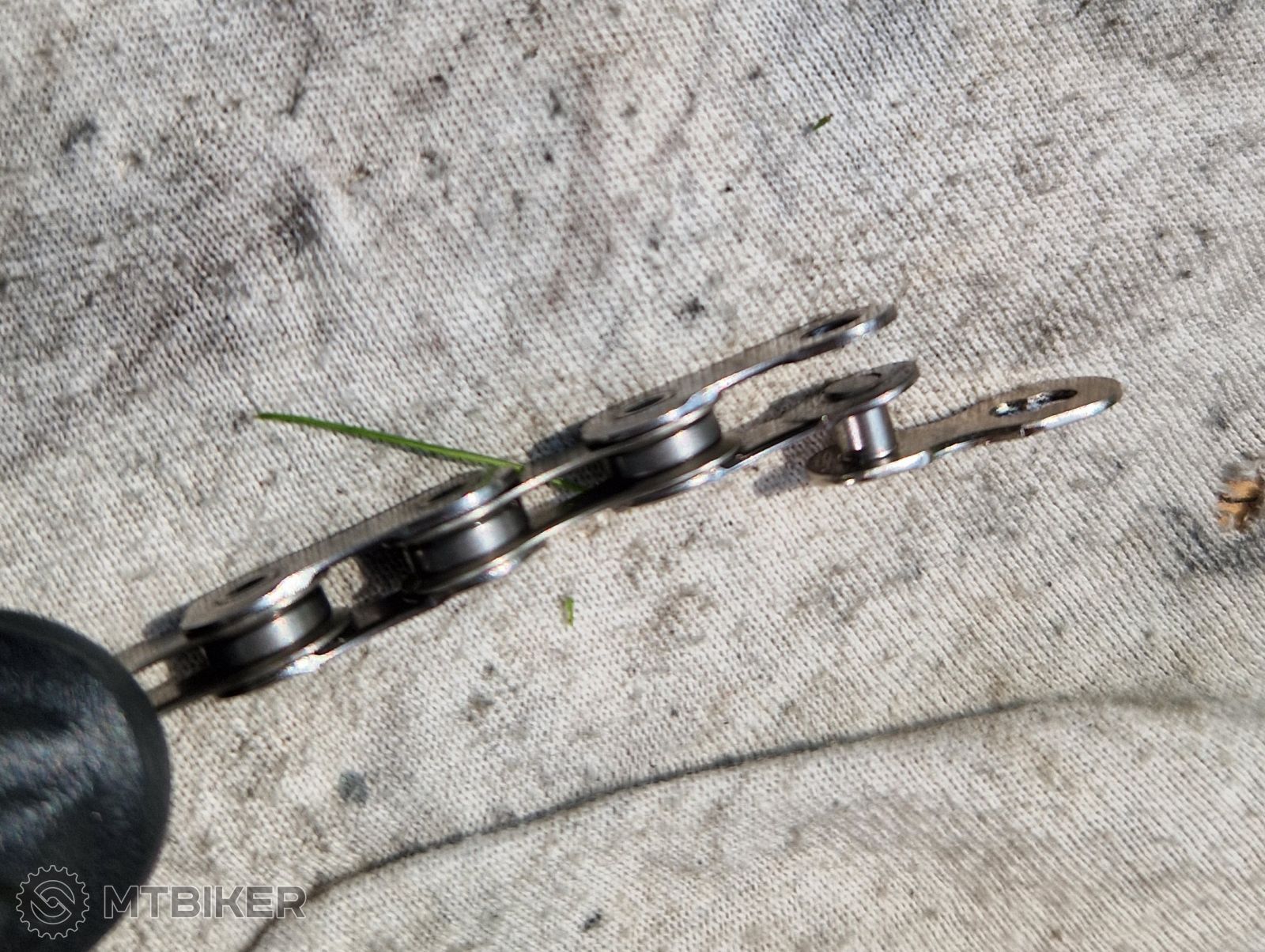

vieš čo rád by som, ale nemenil som to ja. Nechal som to na pleciach a na vrub prevádzke, kde som kupoval bike, takže neviem. Vyčítam to z tej reťaze samotnej nejako?

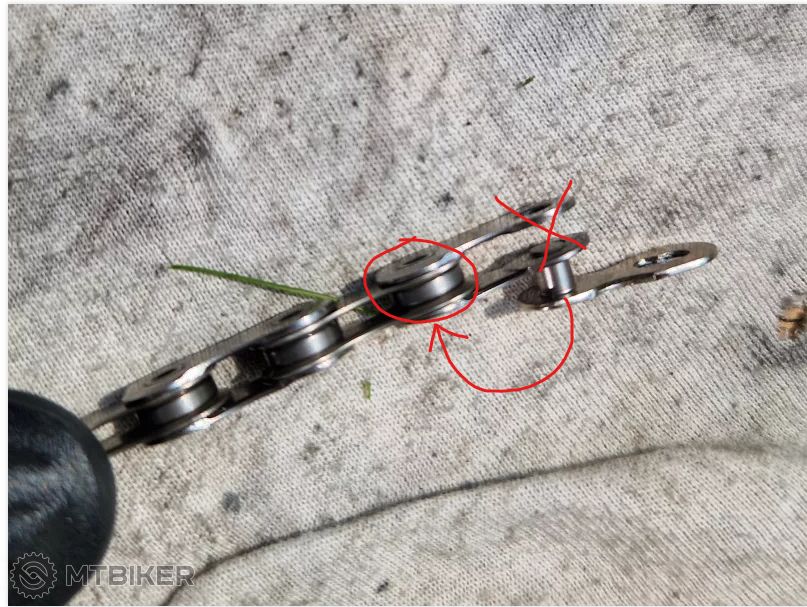

Tou spojkou spájaš dva vnútorné články
To bude tym ze to davas do zleho clanku,,, nemozes nadpajat vonkajsi clanok na vonkajsi clanok, rychlospojka je povazovana za vonkajsi clanok takze musi byt nadpojena na vnutorny clanok..
