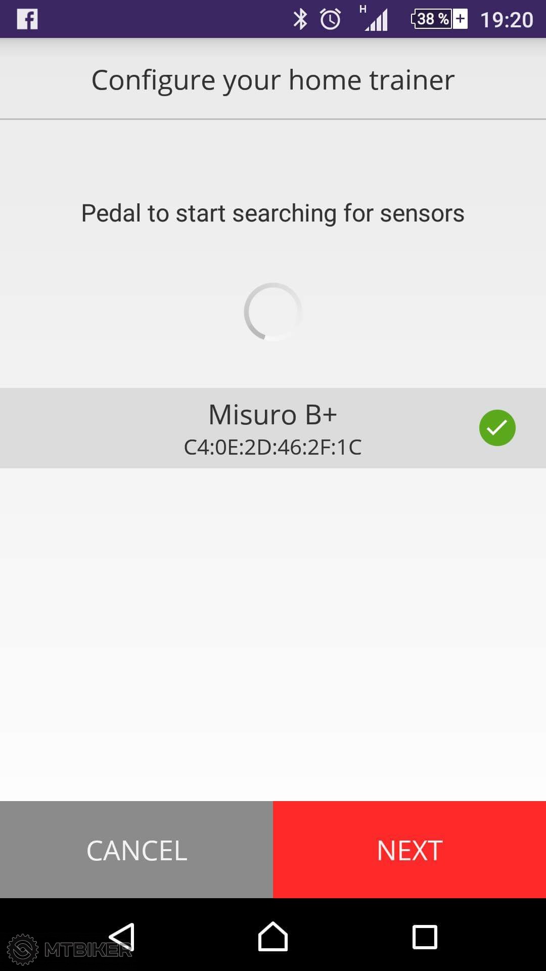

Snimac ide bez problemov zparovat s telefonom, ktory ma bluetooth smart. ci ake BT to ma to misuro B+. Mne to ide na Iphone 5s a aj na Sony xperia xp. Len si to misuro poriadne nastav pre Elite Turbo Muin Quick release, ak mas taky (ja mam tu verziu). Avsak Watty co ti bude ukazovat budu pekne optimisticke. Pri 200 wattoch realnych (merane Power2Max) ukazuje cca o 20-25w viac a pri 310 wattoch realnych ukazuje 380wattov a zda sami, ze pri 330w realnych je to okolo 411 wattov podla Misuro B+. Aspon u mne je to tak, u inych som tiez cital, ze im to ukazuje o aspon 10% viac. Zistil som, ak Misuro B+ nastavim pre trenazer Turbo Muin Thru Axle tak tie watty su pri 300wattoch totozne avsak pri 200wattov (real) Misuro ukazuje o 20w menej a pri 340w real ukazuje Misuro B+ o 10 w viac.
taka blba otazka, ale skusal pedalovat a tak dat vyhladat? Lebo ked to stoji dlhsie, tak senzor nie je aktivny. Potom uz len nastavenie telefonu mi napada, ze nemusi byt v poriadku.
skus len dat von baterku zo senzoru. Skusal si ho nastavit? Blikalo cervene svetielko? Daj von baterku, daj spat, nastav ho a skus este raz. Ak nepojde, tak bud len v telefone je problem. Skus iny telefon alebo potom senzor je zly.
aj tonsom skusal.vytiahol,zasunul.baterku.blikalo.naslo len oznacenie.dake cislo senzoru..ok vyskusam iny fon.hadam sa to podari..potom dam vediet.dik za radu..
skisil som.aj druhy telefon.Z3..natiahol don apku.,otvoril dal cez nastavenia.trainer settings.vyhladava snimac,no opat nic.asi dam reklamovat sensor.:-/
