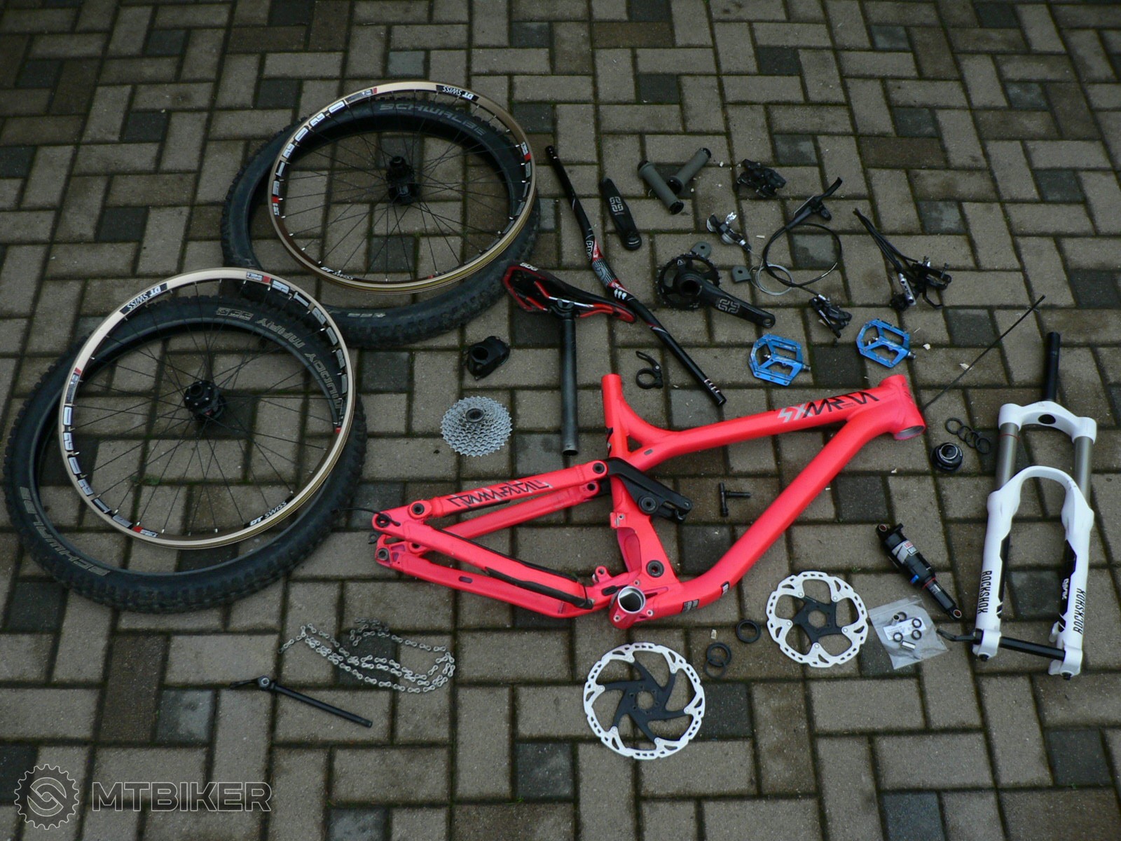

Canyon pride skoro poskladany, treba len nahodit kolesa a volant. Postelovat veci a je hotovo.
Na druhej strane o kazdy bike a najme full sa treba aj starat a ked si nevies sam porobit veci ako nastavit/odvzdusnit brzdy, nastavit
radenie a pod. tak potrebujes spolahlivy servis. Plus aspon raz do roka by si mal dat vidlu, tlmic a teleskopicku sedlovku na full servis. Potom vyjde lepsie
bajk s dobreho kamenneho obchodu (napriklad toho co mate v Pezinku
) kde sa ti o bajk aj postaraju.

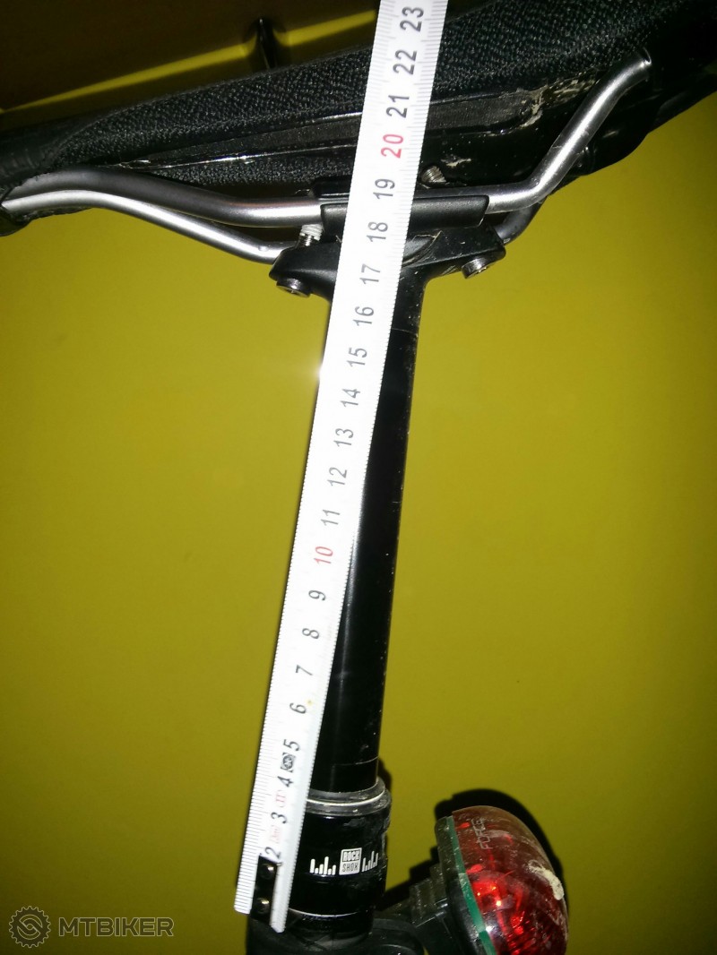

A ratam toto spravne?
Merida: Sedlovka 432 + 155 (co mam vysunutu trubku pod sedadlom) +
sedadlo 45 + plus kluky 175 = 807 mm (takto to mam som to pomeral a v pohode dociahnem na pedale)
Spectral M: Sedlovka 440 + 125 (max vysunuty reverb) + sedadlo 45 + plus kluky 175 = 785 mm
Takze na tom Spectral M budem musiet vysunut reverb ticku o 22 mm aby som dociahol na pedale pri plnom vysunutom reverb (125 mm). Mozno 10 mm, ked odratam topanky a pedale.
Tak sa to pocita? Rad by som tomu porozumel.
No a meral som tu Meridu a dlzka rajd je 680 mm kde M-kovy Spectral je 740 mm.
Neviem ci tu neratam zbytocne somariny. Ak ano tak sa ospravedlnujem. Dik.
