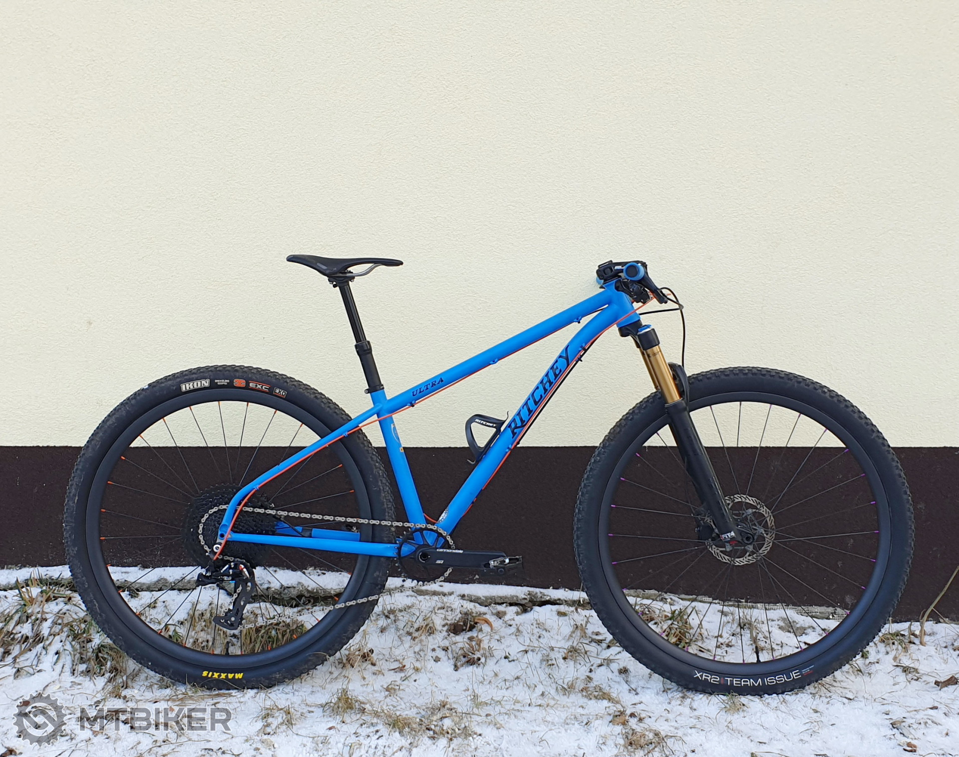

Ritchey Ultra konenčne dostavaný. Momentálne slúži ako testovací bajk "nových" a netradičných komponentov, ktoré neskôr odporučím-neodporučím zaradiť do montáže.
Rám Ritchey Ultra CrMo, vidla FOX Float F34 120mm, teleskom Ritchey Kite 125mm.

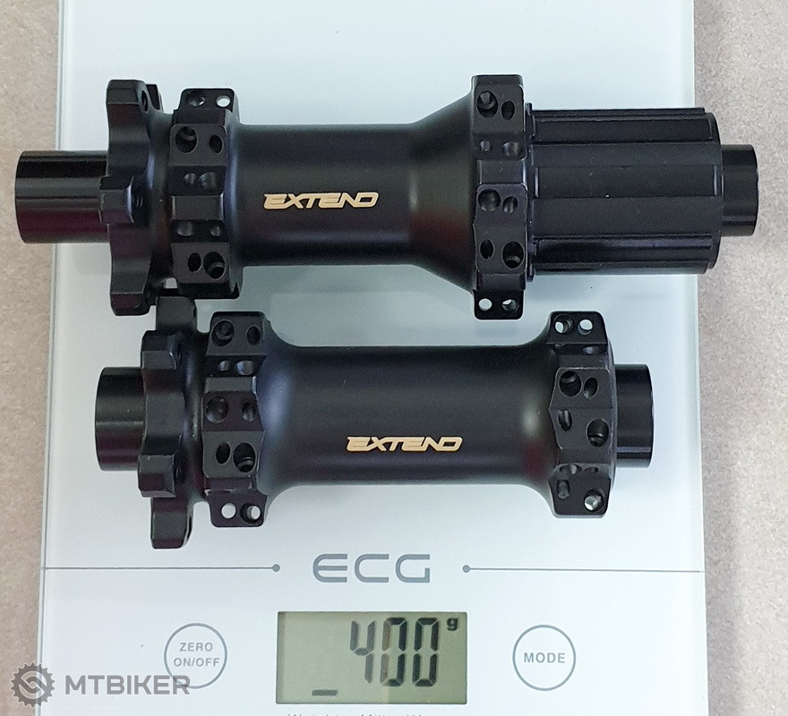

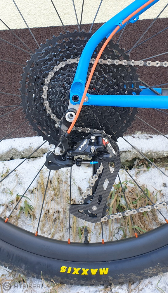

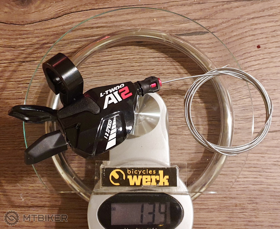

Na bajku SL, RD 12s čínskej značky L-Twoo A12. Čínska kazeta 11-52z komplet oceľ pre e-bajky (hmotnosť kazety asi 0,89 tony). Reťaz taktiež čína. Na stojane to radí parádne a svojim kovovým prejavom a zvukom pri cvakaní pripomína legendárne 9speed sady Sram X.0. Náby straight pull Boost, zadná voľnobežka typu ratchet. Zapletené na 27mm širokých karbónových čínskych ráfkoch. Brzdy Clarks M3. Jednostranné nášľapné flat pedále taktiež z ďalekého východu.

tie brzdove packy su zhodene zo sifonovej flase?
Tusim prve brzdy ktore su skutocne ohyzdne :facepalm:
