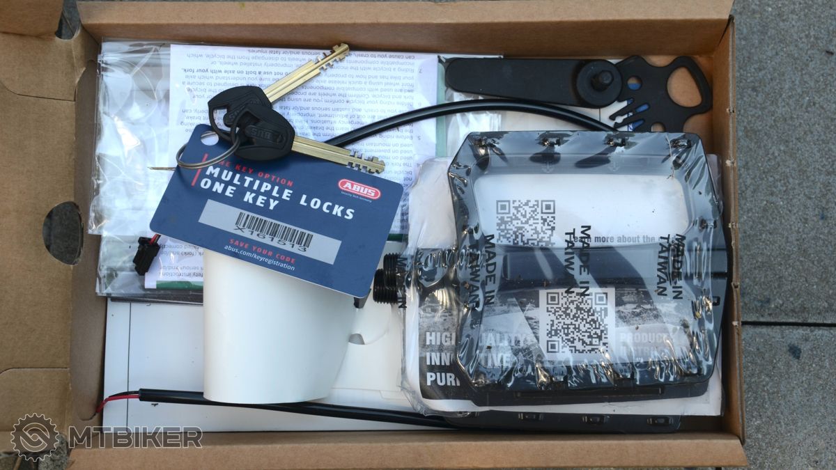

Mimochodom, čo sa týka výbavy bicykla, tá je v samostatnej krabici a nájdete tu základné bezpečnostné prvky, manuály, kľúče od zámku batérie, ale napríklad aj čierne hliníkové platformové pedále.

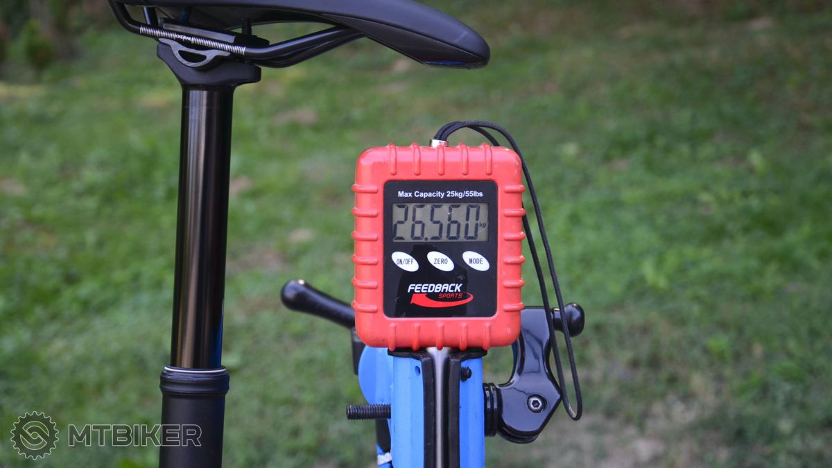

Poskladaný elektrobicykel odvážime. Hmotnosť sa ustáli na hodnote 26,56 kg.

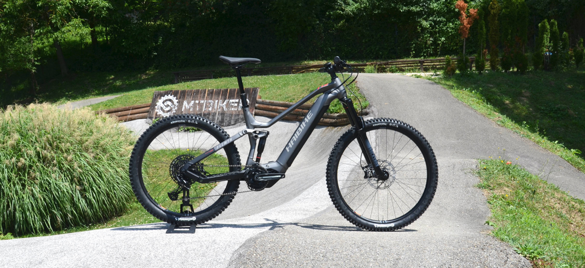

Haibike AllMtn 2 máme týmto poskladaný. Je vyhotovený vo farebnej kombinácii „high pebble/black/red“. V preklade do zrozumiteľnej reči je to sivá farba, doplnená čiernymi a červenými nápismi, v kombinácii s čiernymi detailami. Zvyšok dizajnu patrí čiernej farbe, ktorú nájdeme na komponentoch kokpitu aj odpruženia.

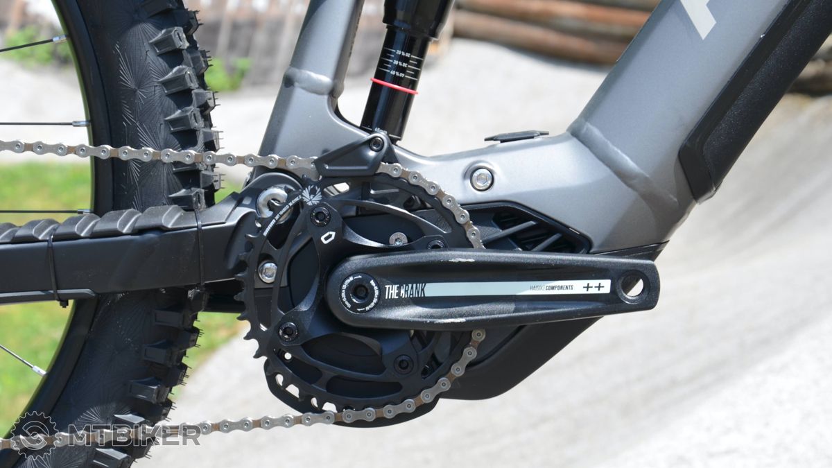

Pohonnou jednotkou bicykla je elektromotor Yamaha PW-X3, ktorý čerpá energiu z vyberateľnej lítiovo-iónovej batérie s kapacitou 720 Wh. Ovláda sa pomocou riadiacej jednotky na ľavej strane riadidiel.

Mechanický pohon zabezpečuje sada SRAM SX, ktorú tvorí vzadu prehadzovačka a kazeta s rozsahom 11-50 zubov, vpredu zas kľuky od Haibike osadené oceľovým prevodníkom SRAM s masívnym 38-zubovým prevodníkom. Reťaz SRAM SX chráni vodítko voči spadnutiu v rozbitom teréne.
Haibike AllMtn 2, elektrobicykel, e-bike, unboxing, Yamaha PW-X3, RockShox 35 Gold RL DebonAir, Selle Royal Vivo 1216HRN
Krútiaci moment motora s hodnotou 85 Nm musí byť aj dostatočne kontrolovaný a presne preto je AllMtn2 osadený 4-piestovými brzdami TRP Slate 4, ktoré spolupracujú s 203 mm kotúčmi vpredu aj vzadu.

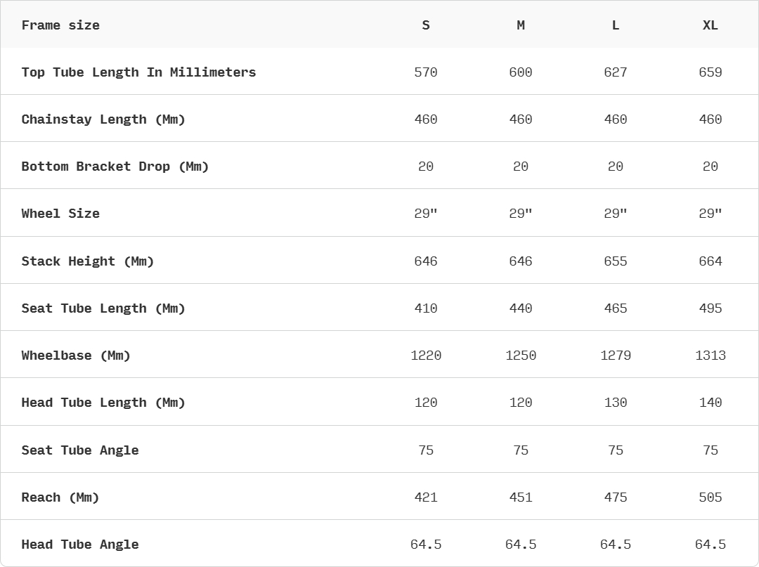

Tabuľka je orientačnáNa stránke výrobcu nájdete pri každom modeli geometriu a presnú kalkulačku, ktorá vám vypočíta veľkosť na základe výšky, dĺžky nôh a rúk a preferovaného štýlu jazdy.
Veľkosť S M L XL
Výška jazdca (cm) 159 - 170 168 - 179 177 - 188 186 - 196
