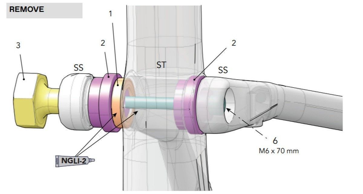

Čap trošku obmedzuje použitie sedlovky, ktorá sa nedá zasunúť úplne. Treba tak trošku viac merať a rozmýšľať pri vyberaní novej alebo teleskopickej. Na druhej strane bike je pripravený na interné vedenie ovládania sedlovky, a tak sa kabeláž bude dať okolo pivotu pretiahnuť.
O starosť naviac?
Cannondale Kingpin je perfektná myšlienka, ktorá naviac funguje presne tak, ako očakávate. Otázka je dokedy. Kingpin je tak trochu proti gravel ideológii, kedy všetko má byť nepriestrelné a jednoduché. Gravel je predsa bicykel, na ktorom jazdíš a neriešiš servis.
V otočnom čape sú použité ložiská, ktoré samozrejme majú svoju životnosť a bude sa treba o ne starať a meniť ich. Cannondale ponúka na výmenu ložísk špeciálny nástroj, nakoľko s tradičným by ste sa tu ťažko dostali. Taktiež ložiská sú z môjho pohľadu veľmi málo chránené a všetka voda bude striekať z kolesa rovno na Kingpin. Len čas však ukáže, koľko vydržia a ako často mi budú robiť vrásky na čele.
