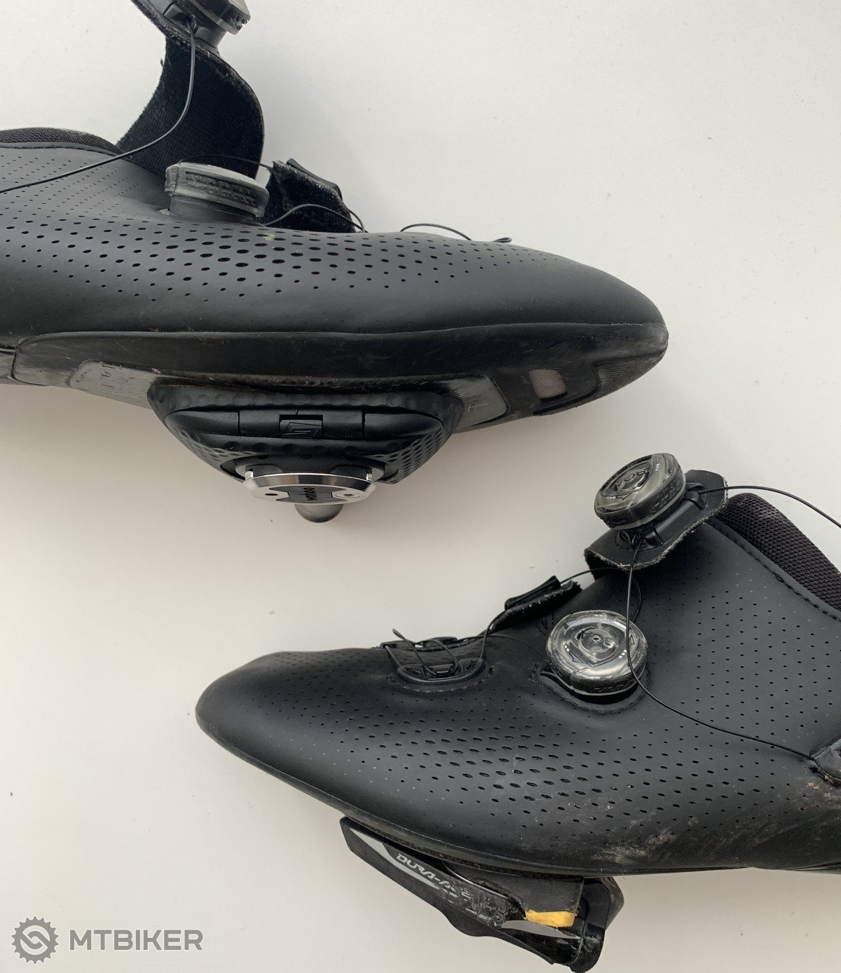

Inštalácia netradičných zarážok
Ak by ste sa pre pedále Wahoo rozhodli, zmenou bude to, ako sa uchytáva zarážka k podrážke tretry. Klasické Shimano, Look, Time… pedále sa uchytávajú pomocou 3 skrutiek, systém Speedplay využíva 4. Toto sa dá riešiť tak, že buď na klasické tretry nemontujete medzikus, redukciu, alebo kúpite špeciálne tretry, ktoré majú v podrážke 4 diery. Ja som mal samozrejme klasiku, takže som montoval redukciu. Všetko potrebné bolo v balení, dokonca sú tam 2 druhy redukcií s rôznym zahnutím, aby sadli na váš tvar podrážky. Inštalácia nebola náročná, prekvapilo ma, že nepoužívajú imbusové hlavičky, ale tie na krížový šraubovák. Pri ich zarážkach sa rozlišuje ľavá a pravá, nie sú univerzálne ako Shimano.

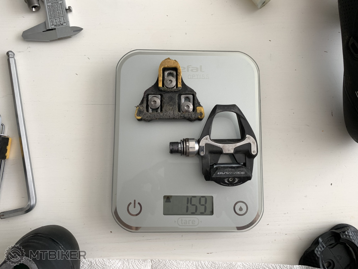

Hmotnosť
Poďme na tie deklarované výhody, kým som pedále nahodil, ešte som všetko prevážil, k dispozícii som mal top model NANO a základný čierny COMP. Akú hmotnosť uvádza Wahoo, nájdete vyššie v tabuľke, mňa zaujímalo porovnanie titánového modelu NANO s pedálmi Dura Ace, ktoré som jazdil doteraz a to vrátane všetkých skrutiek a potrebnej redukcie, väčšina z nás nemá Speedplay podrážku na tretrách.
model NANO
Porovnanie vyšlo ako remíza, ak by malo platiť tvrdenie o ušetrených gramoch, museli by sme mať podrážku so 4 dierami a tým pádom by sme ušetrili asi 2x25g za redukcie, potom sú Wahoo pedále ľahšie. Keďže je princíp Wahoo pedálov opačný, nejaká hmotnosť sa ušetrí na pedáloch, ale zarážky sú naopak ťažšie.
Tému šetrenia gramov ukončím naváženým rozdielom medzi modelmi NANO a COMP, čo je asi 50 g na pár, približne to sedí s údajom od výrobcu. Čo ma prekvapilo, bola uvedená nosnosť pri titánovej verzii a to 82 kg, ostatné verzie sú bez limitu. Ja mám 85 kg, ale nepozorujem, že by sa pedále ohýbali. Ak by bola hmotnosť pedálov jediný argument pre kúpu, bolo by to málo, model NANO je zásadne drahší ako napr. pedále Dura Ace, navyše by sme potrebovali nové tretry. Našťastie výpočet benefitov pokračuje.

Konštrukcia pedálov, chodenie v tretrách a detaily
Pri pedáloch býva častý problém to, že plastové zarážky vŕzgajú, to žiadny cyklista nemá rád. Shimano na toto netrpelo a zatiaľ ani pri pedáloch Wahoo to nepozorujem. Pôvodné pedále Speedplay som nejazdil, ale pamätám, že kamoši spomínali nejaké zvuky a že museli kufre čistiť a mazať. Využil som kontakty priamo na výrobcu, ktorý odpovedal, že Wahoo pedále využívajú princíp Speedplay, ale vylepšili ho, takže toto by nemalo nastať. Rozdiely medzi pôvodnými Speedplay a teraz Wahoo sú vidieť na prvý pohľad. Uvidíme, ako sa budú správať pedále napr. po roku, nemyslím len ten zvuk, ale aj chod osky, aby nemali vôľu. Toto sa mi už 2x v minulosti stalo a vždy to skončilo výmenou pedálov, asi top model stavaný na hmotnosť nebol až tak robustný.
Noha nie je tak umelo a pevne spojená s pedálom, lepšie pracuje členok, prirodzene si nájde svoju pozíciu.
Z detailov spomeniem chodenie, tu zarážky vyzerajú pevne, zvlášť sa nešmýkajú, mechanizmus, ktorý sa zacvakáva do pedálu, je chránený vrchnou krytkou, ktorá sa dá kúpiť zvlášť. Oproti klasike je nevýhoda, že krytku je možné stratiť, keďže nie je pevnou súčasťou zarážky. Jasné, že sa dá kúpiť aj celý “kufor”, len vôbec neviem odhadnúť, ako často sa má meniť, všetko je chránené vo vnútri a nebude to určite interval ako pri klasike. Pri tej cene zarážky by to bolo veľké mínus. Hore som ešte spomínal lepšiu aerodynamiku Wahoo pedálov, na prvý pohľad to je asi možné, normálny jazdec to pocíti ťažko.
Čo nechcem privolávať, sú pády, v nich to pedále na cesťáku poriadne schytávajú. Wahoo pedále vyzerajú robustne, nič z nich netrčí, takže sa nemá čo zlomiť. Už sa mi to pri karbónových pedáloch stalo.
