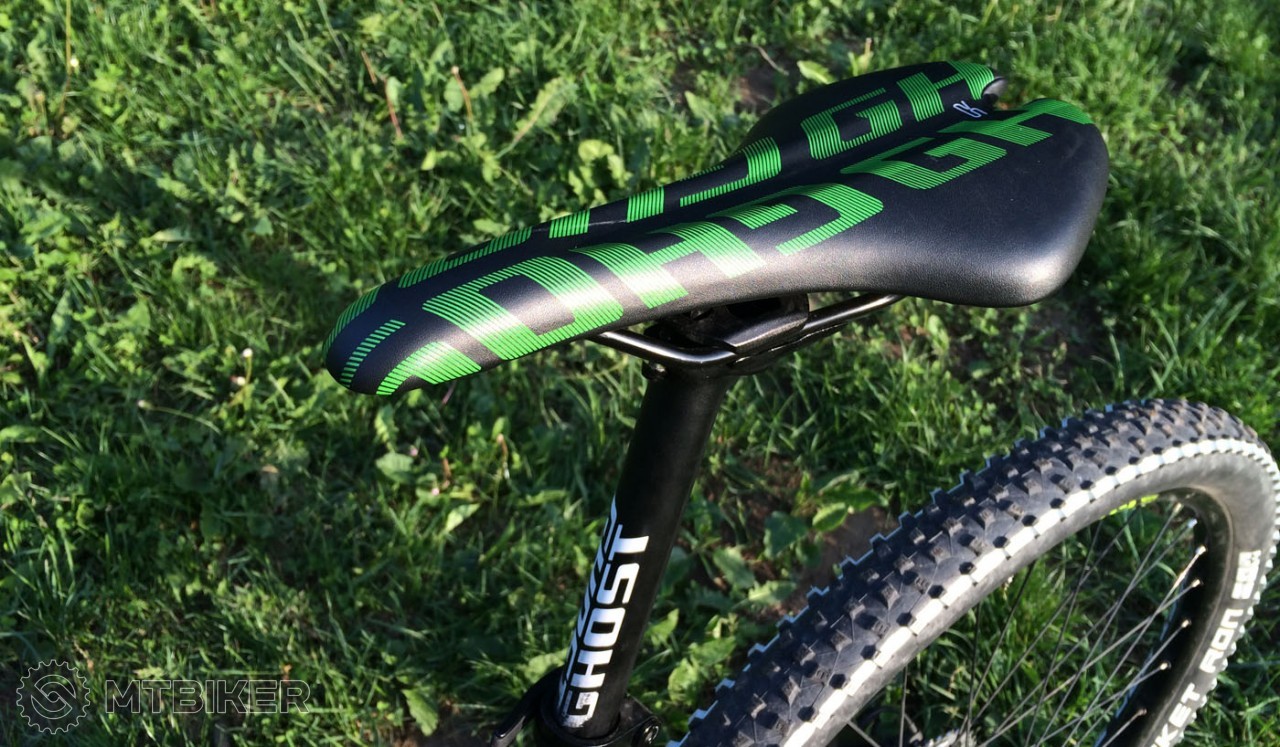

Brendovým označením sa nepreháňa a skôr sa dá povedať o označení s mierou. Označenie GHOST je aj na sedlovke, sedle, ráfikoch, rýchloupínaku sedlovky, riadítkach, gripoch aj hlavovom zložení. Ako to tak vymenúvam, je toho celkom dosť, ale zapracované pomerne vkusne.
