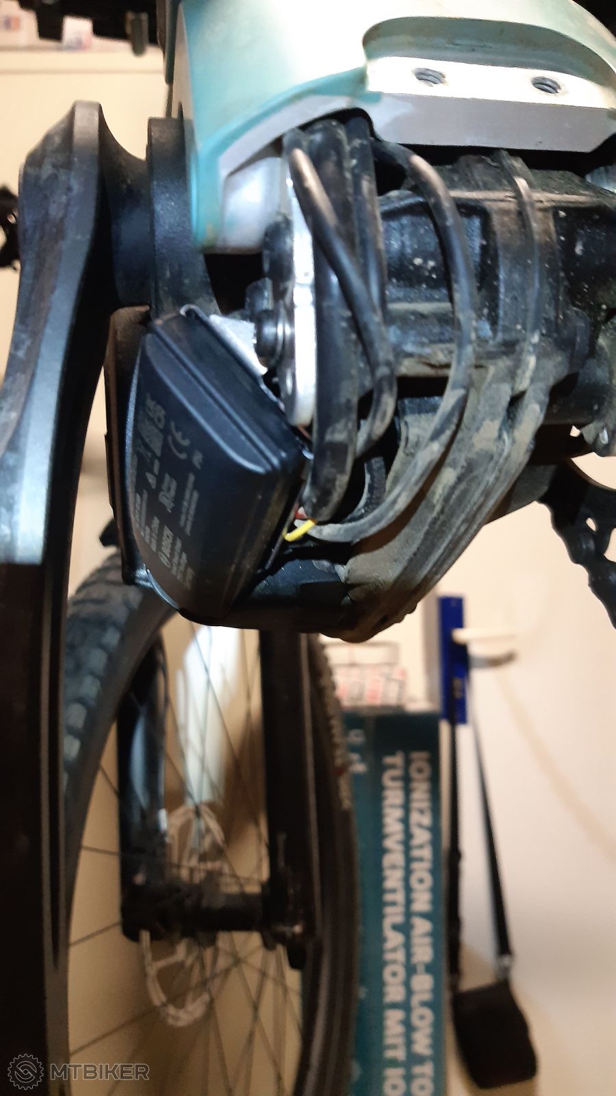

04.08.2024 - 13:08:32
I N F O
kryt motora trek rail nie je kompatibilny s bosch connect module !
samotny modul sa tam da nainstalovat bez problemov. kryt vsak nema na ten modul miesto.
14.08.2024 - 13:33:17
Samotny vyrobca to ma na stranke, ze to ide namontovat len bez krytu motora.
https://www.trekbikes.com/us/en_US/FAQ/rail-smartsystem/

neviem ako to vyriesim...vratit ten modul neviem...ze ked bola porušena bezpecnostna nalepka na baleni.
mozem to skusit obstrihat ale to potom bude ten modul vidno. alebo teplo-vzdušnou pistolou vytvarovat ?

15.08.2024 - 11:28:44
Na školení nám ukazovali, ako na niektorých ebajkoch s takýmto problémom modul umiestňovali do rámu... Ale ako to mali vyriešené, na to si už za svet nespomeniem... :-(
Edit: Tu je také riešenie (SX už vôbec nemá miesto): https://www.youtube.com/watch?v=joI8pUn1V1k
15.08.2024 - 11:55:59
nad bateriu, pod bateriu alebo neviem kolko tam je miesta... nad nabijaci konektor v sedlovej trubke ramu ?
15.08.2024 - 12:03:54
nad vrchným socketom/zámkom baterky je v každom ráme dosť miesta
15.08.2024 - 12:06:01
