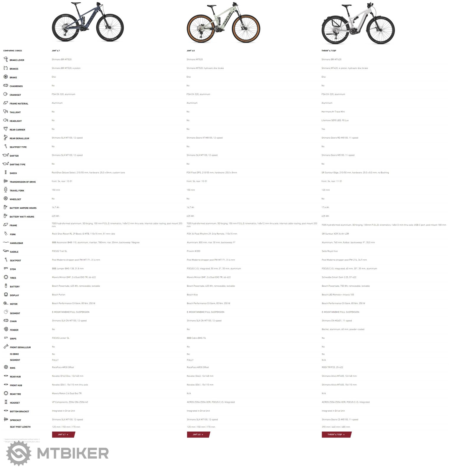

Teda za mna, s cim mam skusenost, tak tento Focus Jam 6.7 je az na par komponentov taky isty ako mam ja (Jam 6_8).
Cenovo sa zmesti do rozpoctu a je cenovo rovnaky ako Canyon ON6 s 630 Wh baterkou.

Tu si ich vies aj porovnat alebo pozri obrazok v prilohe. moj je v strede
https://www.focus-bikes.com/int/bikes/e-mountainbike-full-suspension/jam2

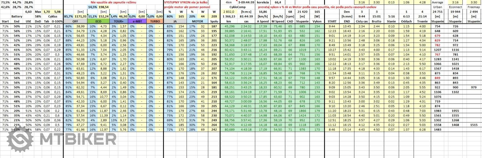

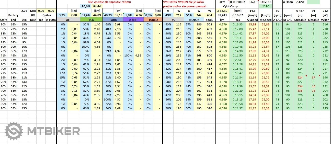

Na ebiku mam Cyklocomp (display) KIOX ten sa da spojit cez Bluetooth s apkou ebikeconnect.
Hodnoty su tiahnute z ebikeconnect v PC (CVS) a urobil som si excel na sledovanie veci, kt. ma zaujimaju.
Vsetky hodnoty su z motora a nastaveneho obvodu kolesa okrem nastupanej vysky.
Len v poslednej dobe sledujem, ze to GPS trasovanie je v apke ebikeconnect dost nanic.
Dava to divne vyskove metre a zaznam trasy je niekedy na desiatky metrov mimo.
Ale sledovanie GPS je cez mobil.
Ten Jam 6.7 pripadne ine ebiky s motorom Bosch s displayom Purion (nema bluetooth) takze ziadne starosti s Ebikeconnect.
V tab najdes co potrebujes. Spotrebu baterky, vzdialenost, atd, ...
V zelenom stlpci Stupanie je original stupanie z ebikeconnectu. (podla mna toto moc nesedi)
Z urbanbikeru mam tiez zaznam trasy. To je na tomto obrazku stlpec s nazvom Urban pre porovnanie nastupanej vysky.
Na porovnanie spotreba baterky, cas, rychlost, ... pri roznych rezimoch dopomoci.

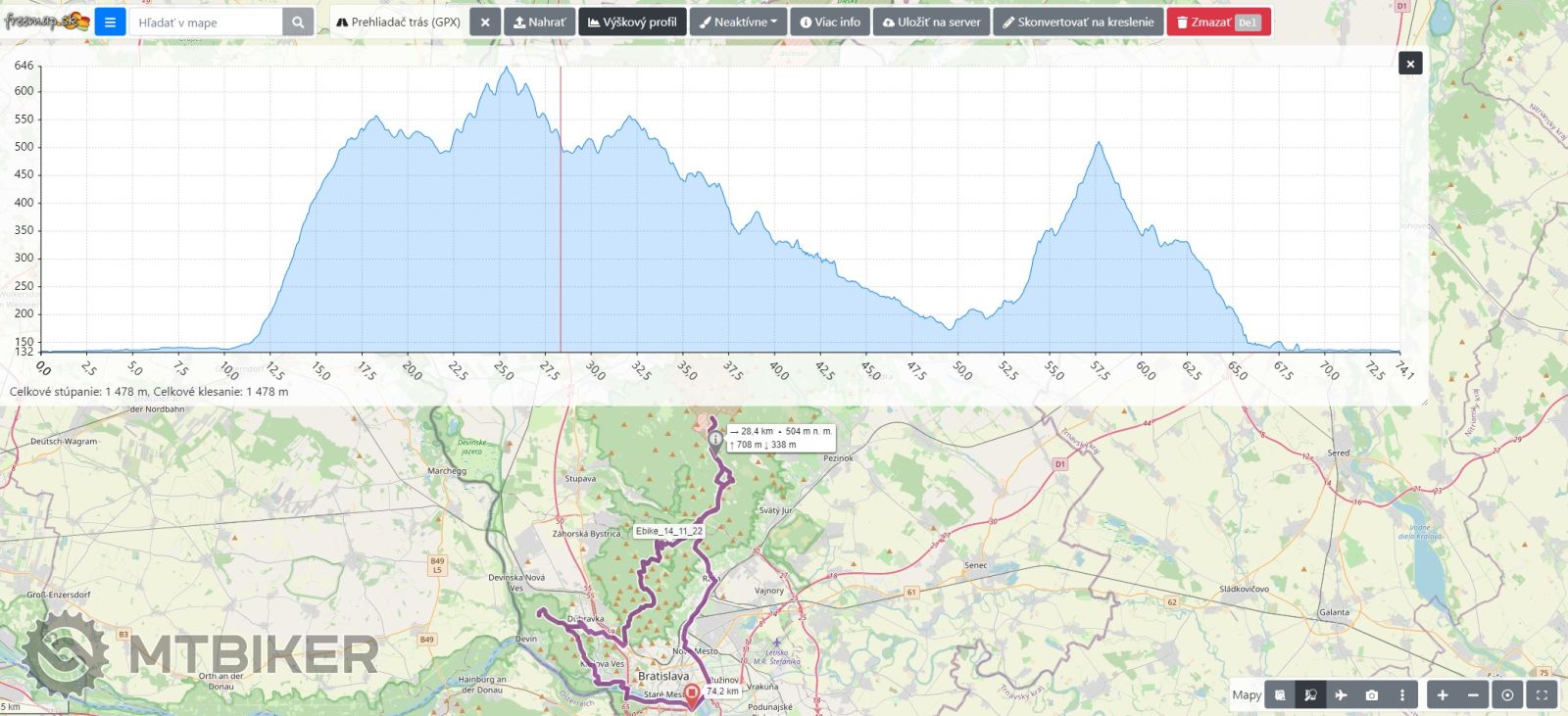

Trasa z Race na BK (https://www.mtbiker.sk/forum/post1875321.html#p1875321)

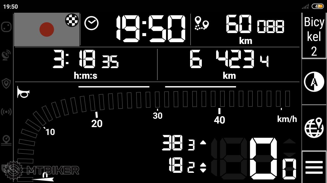

Osobne este uz viac rokov pouzivam na zaznam trasy apku na Android, UrbanBiker.
Vyborna aplikacia. https://www.urban-bike-computer.com/
Mam neplatenu verziu nainstalovanu v starom mobile, stiahnutu offline mapu.
Staci zapnut GPS (da sa nastavit snimanie v sekundach, ja mam 2s), netreba byt online ani mat sim kartu.
Pouzivam to na obycajnom biku ako tachometer, da sa nastavit co chce clovek zobrazovat.
Slovencina, Hlasovy vystup.
Moje nastavenie
priklad trasy GPS
https://uloz.to/tamhle/d6SztD0tLpI7#!ZGAyZwR1LJEvAwqyZTIzZQyuBGZjA0yjGS9uAzgRnl0kZ2Wu
davam to do https://www.freemap.sk/#map=11/48.206143/17.046661&layers=X , ukazuje to udaje pri bodoch.
