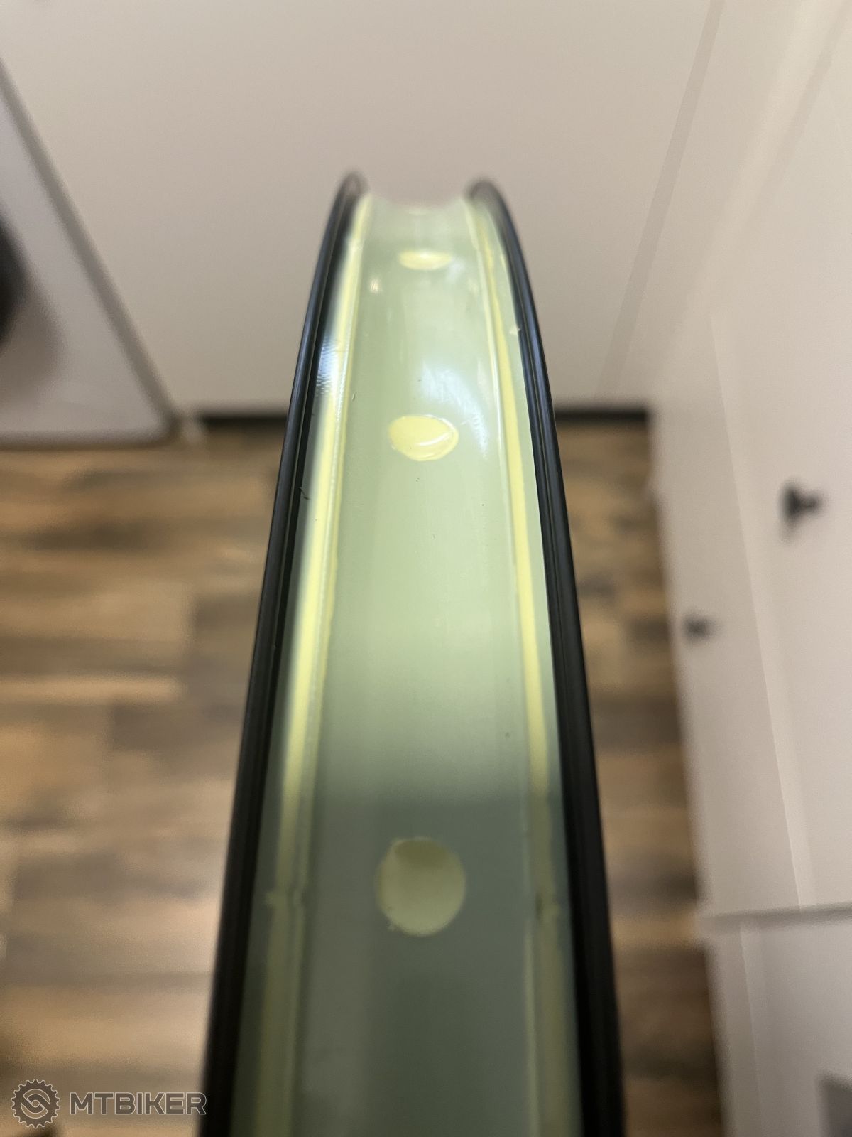

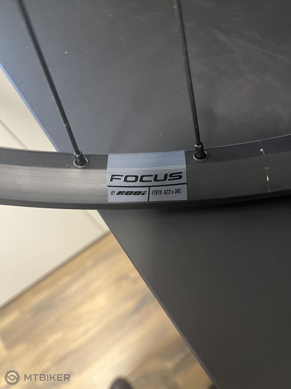

Prosím vás máte niekto skúsenosť či ráfiky Focus by Rodi (Kolesá s Focus Sam2 2023) sú bezdušové, nevidím tam označenie ale je na nich nalepená bezdušová páska (teda aspoň myslím že je bezdušová) posielam foto. Ďakujem.

Ak je páska spojená tepelne, nie je bezdušová. Bezdušová je v spojí prelepená cccca. 10 cm
Zobraziť komentár 11.09.2025 - 11:59:27
GaliPetPáska je prelepená, takže by mohla byť bezdušová, doma odfotím.
Zobraziť komentár 11.09.2025 - 12:03:54
Vyzera to na rafiky pripravene na bezdusaky.
Zobraziť komentár 11.09.2025 - 12:37:47
ano rafiky su bezdušove, je tam vidieť aj ten hrb na každej strane na podporu patky, len skontroluj či je paska nalepená dobre a konce prelepené a možeš robiť bezdušak

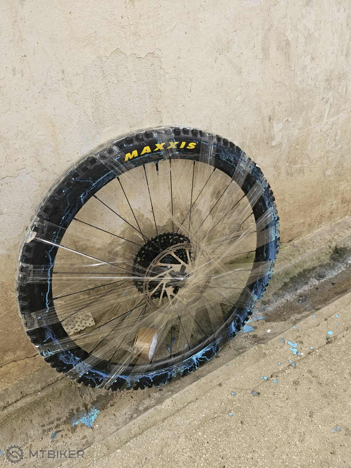

Ked brachovi nechce zaskocit plast a nema mu ho kto popritlacat na rafik :D uz ho vidim ake tam mal nervy :lol:

05
Treba bez jadra najprv. S jadrom niektore nejdu ani s boosterom.
Zobraziť komentár 11.09.2025 - 14:01:10
jeden z dovodov preco mlieko lejem do plasta az ked je nahodeny, aj ked ma to stoji cas a fukanie navyse
Zobraziť komentár 11.09.2025 - 14:09:09
07
Ja najprv nasucho nahodím, vyberiem jadro nalejem mlieko a nafúkam, Dva krát som potreboval booster za tých 7 r čo jazdím bezduše. Mlieko dopredu dávať sa mi nechce, presne kvôli tej možnosti, ak pätky nechytia :) Musela byť radosť nahadzovať :D
Zobraziť komentár 11.09.2025 - 14:26:00
To bude problem raceface rafika,vzivote sme nemali problem nahodit maxxis hocikam,tie rafiky su nejake offset s divnym tvarom a aj naposledy nas to vytrapil ale ked sme pri tom boli dvaja tak ja som mu plast popritlacal kde bolo treba a pekne to zaskocilo...ja dnes tiez idem nahadzovat assegai dopredu a mlieko nalejem hned,uz maxxisom tak verim ze ani nerisim ze by to neslo
