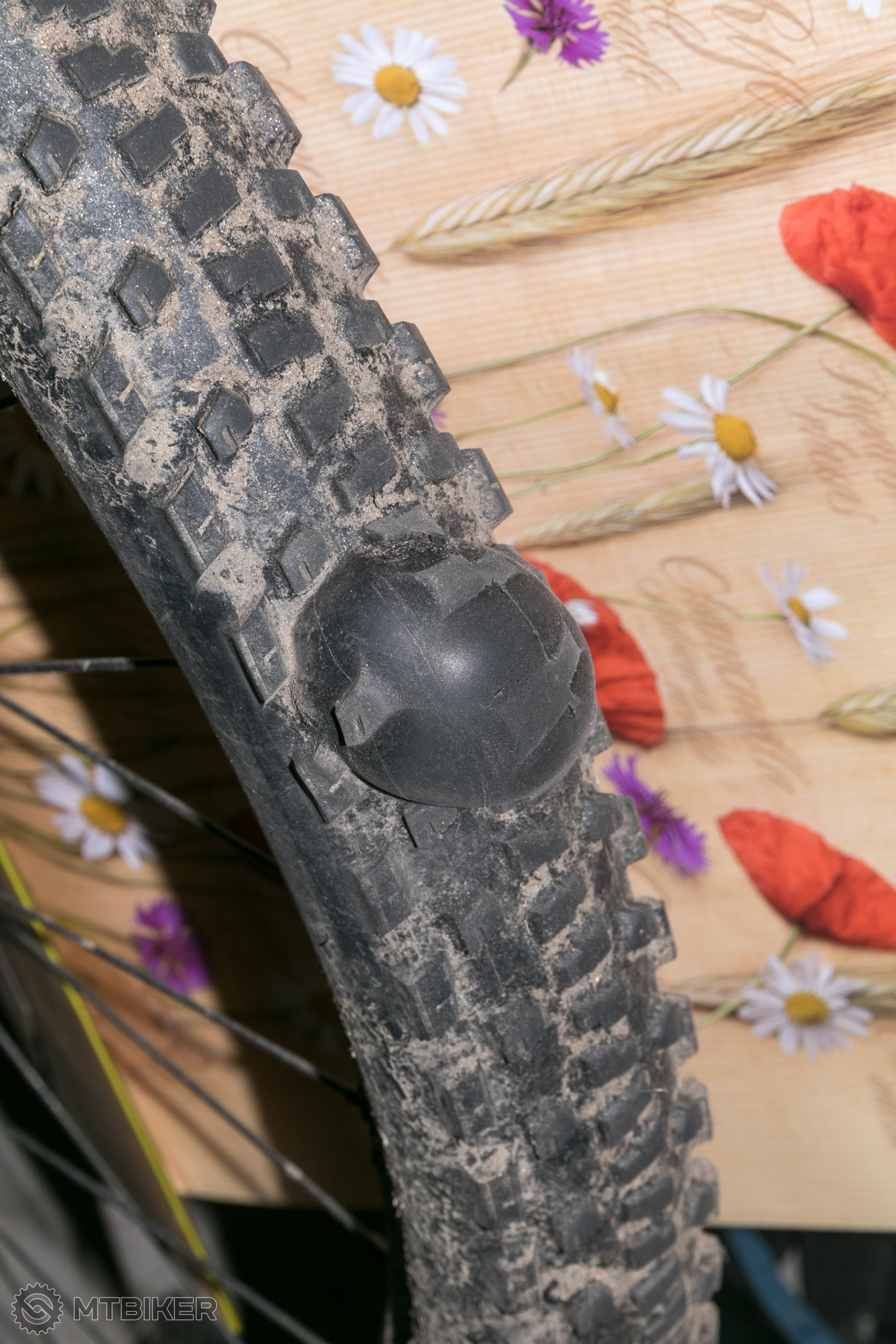

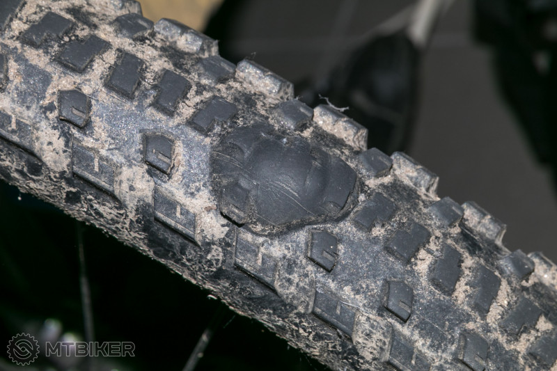

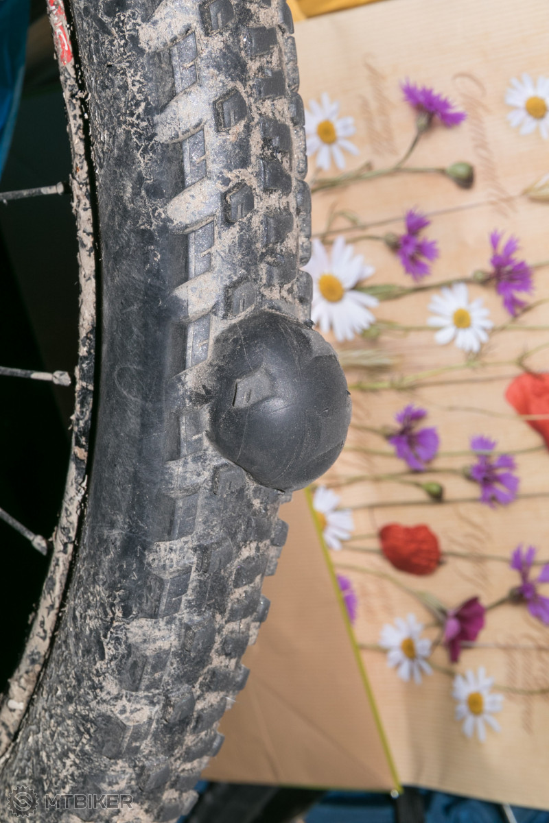

mal som už dlhšie bublinu na zadnom plášti (prvé 2 foto). Až tak ma to netrápilo, lebo už ho jazdím 4tú sezonu a TL som si spravil presne pred rokom, len som ho chcel ešte nechať do zimy. Ako ju odstrániť, najprv som plášť úplne vyfučal. Bublina tam ostala, stláčal som ju, až som všetok vzduch z nej vytlačil. Nafúkal som plášť a bublina sa nevrátila. O chvíľu pozerám :o a tam polgula. Sfukol som plašť zas a tá megabublina ostala. Myslel som, že je definitívne po plášti, nemal som čo stratiť, schytil som prvú skrutku po ruke a praskol som ju. Nafúkal som plášť zas a vôbec nefučal, len bolo vidno malú ryhu po tej skrutke. Dal som výjazd na tom cca 40km, bez problemov, ani vzduch nestratil. Vzduch sa dostal do nejakej medzivrstvy plášťa. Mohol ho ten cca rok starý latex uplne zalepiť? Hrozí, že mi to môže hockedy streliť?

Neviem ci sa ti oplati tym vobec zaoberat. Ten plast to ma za sebou.
04.05.2017 - 14:39:15
Toto mi robili staré plášte. Neodporúčam naďalej používať ako bezdušák. Je veľký predpoklad, že sa bublina objaví znova, prípadne aj viaceré.
Plášť nemusíš vyradiť. S dušou môže ešte poslúžiť. Mám to odskúšané.
