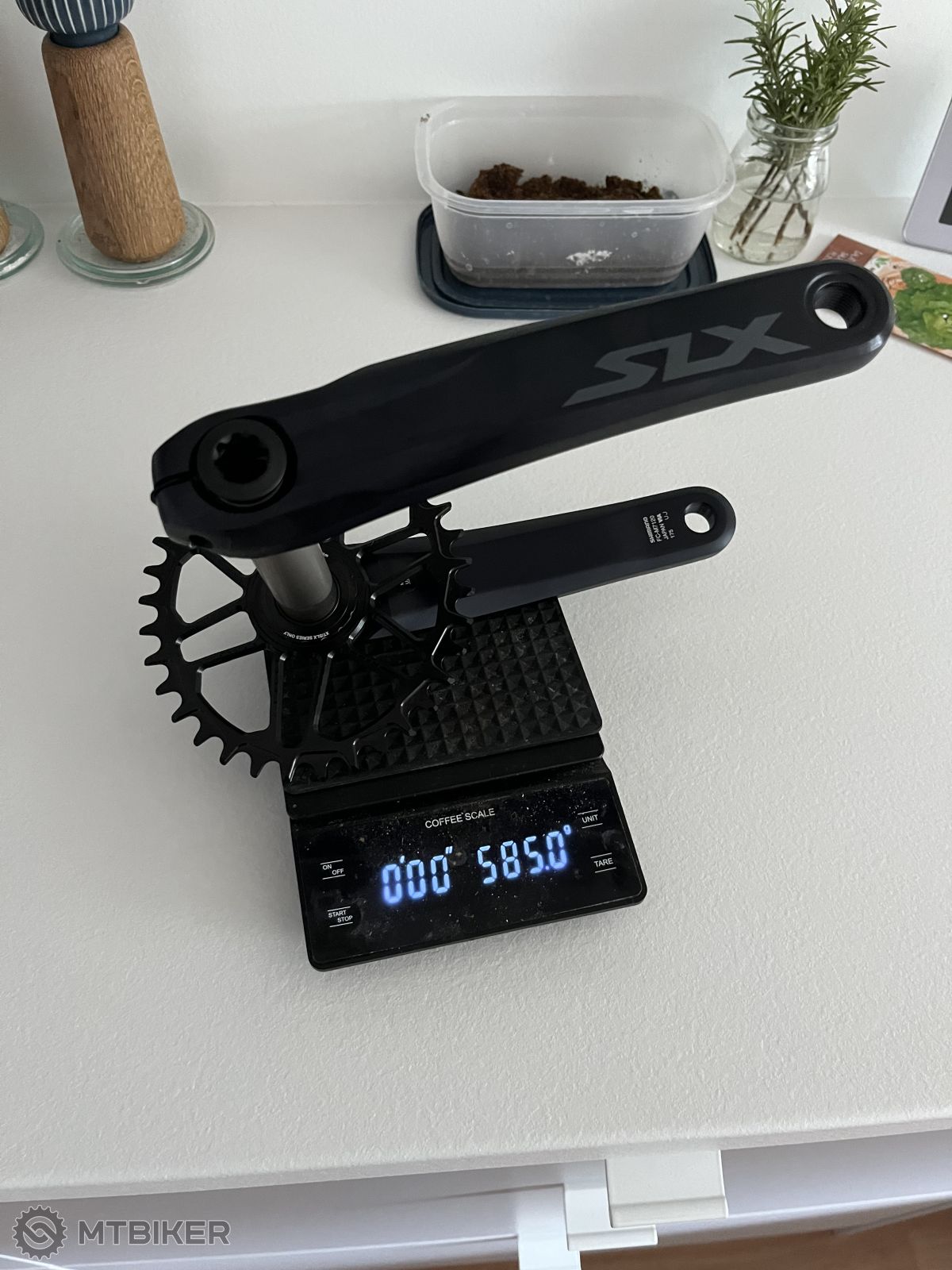

FC-M7120 SLX 175mm a 34z oval od sk_wizard ak niekto nepotrebuje kratsie kluky tak priplatok za xt je ozaj len kvoli vzhladu
IMG_1181.jpeg 202.9 KiB Otvoriť v novom okne thumb_up0thumb_down
