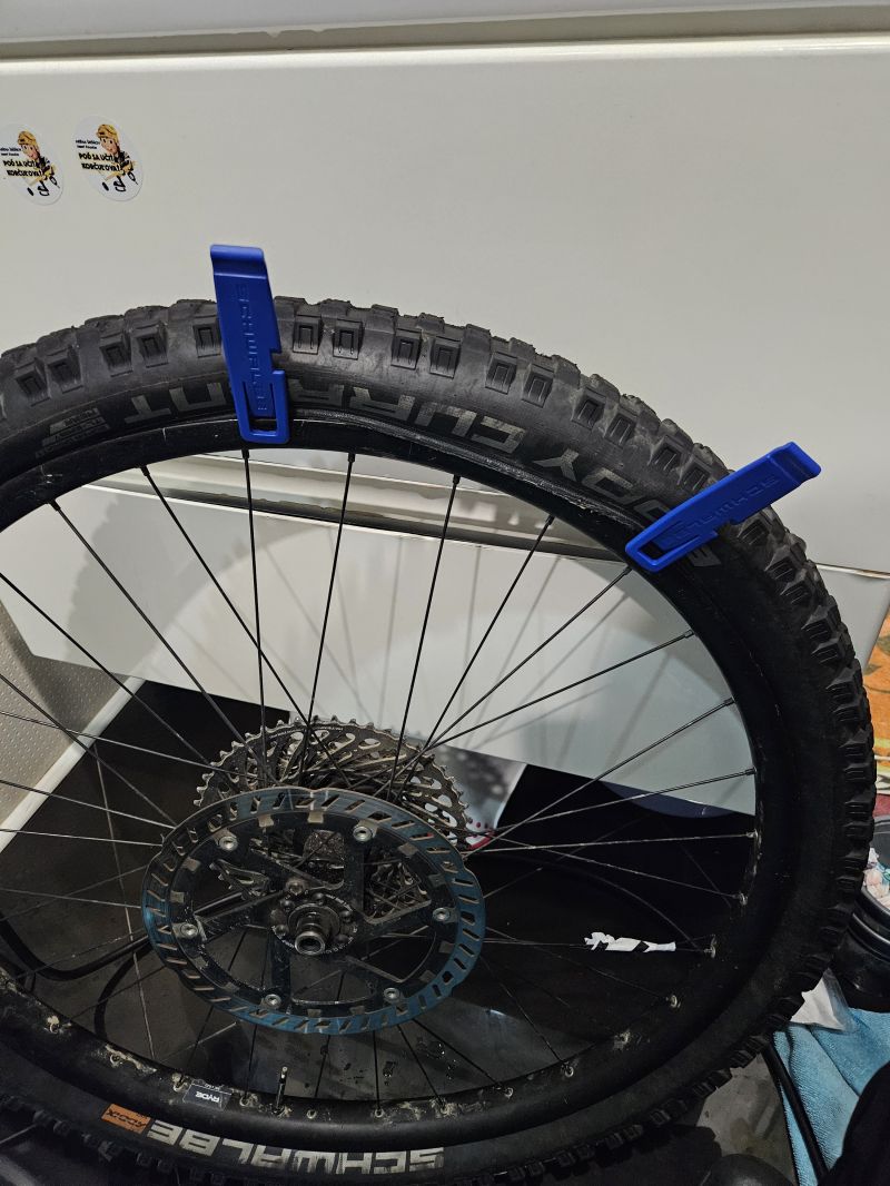

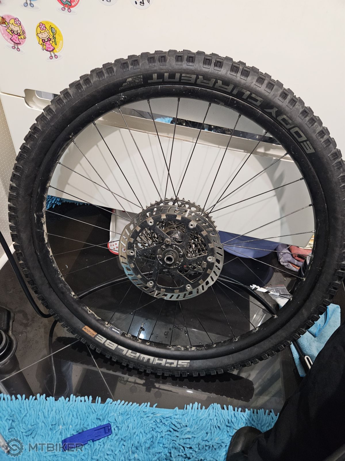

dnes prvy krát asi 3x po sebe nahodené inserty pomocou montpak schwalbe.ta aretacia plášťa je úžasná, netreba.2 ľudí a postupne to krásne zapadlo dokonca bez mydlovej vody.
20241027_161211.jpg 289.25 KiB Otvoriť v novom okne thumb_up0thumb_down
20241027_161140.jpg 243.08 KiB Otvoriť v novom okne thumb_up0thumb_down

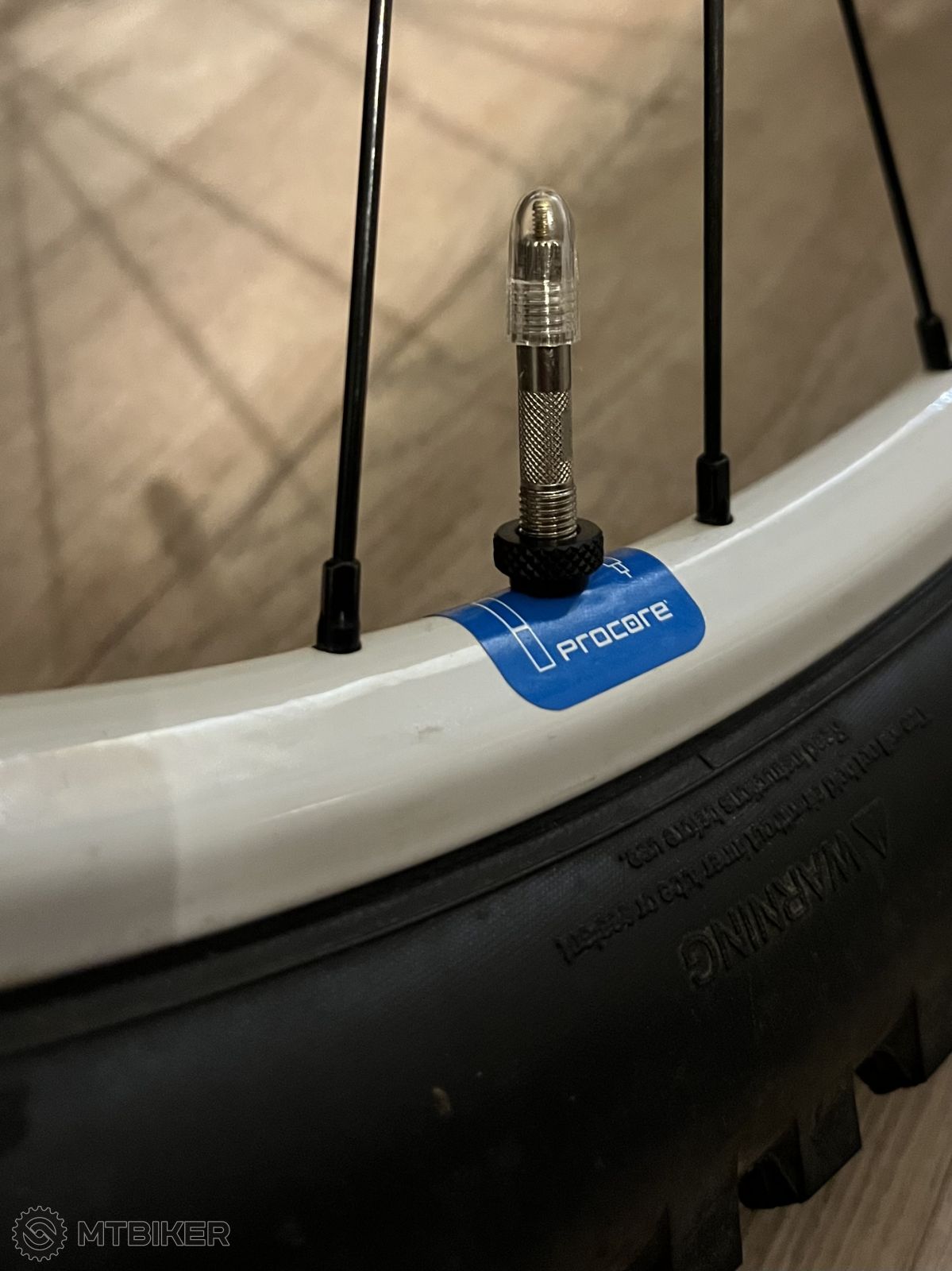

procore nahodene na 21mm rafiky na 1. pokus s mini pumpou absolutne bez problemov. uz len doladit tlaky.
IMG_1318.jpeg 153.19 KiB Otvoriť v novom okne thumb_up0thumb_down
