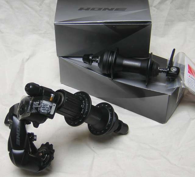

Keďže máš kotúč na Centerlock, tak jedine shimano hone/saint, ale tam potom potrebuješ tuším aj ten ich špecial šalter, čo sa uchytáva priamo na tú osku, takže je to asi dosť veľká investícia...
Je taký problém kúpiť iný kotúč? Bude Ťa to stáť omnoho menej...
Komentár súboru: hone M600
shimano-hone-m600-rear-centrelock-disk-hub.jpg 10.26 KiB Otvoriť v novom okne thumb_up0thumb_down
Komentár súboru: hľa
_666_1.jpg 27.6 KiB Otvoriť v novom okne thumb_up0thumb_down
