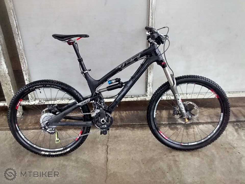

Podla mna ti je maly. Pozeram ze mas 172cm, tam by clovek mal brat S-ko iba ak ma kratke nohy v pomere k trupu (<76cm inseam ?) ale to nevyzera byt tvoj pripad... podla mna si zle zmeral svoj inseam a tak ti calculator ktory uz tak dost konzervativne berie tu vysku rozkroku hodil S-ko.
Isto ? Lebo mas riadne dozadu posunute sedlo. Zas tie kratke nohy znamenaju dlhy trup (i ked nie nutne dlhy reach vzhladom na ruky, sirku ramien,etc..) a kym znesies standover (vsetko ma dnes sloping/no issue) a dociahnes na pedale s maxim. vysunutou teleskopkou (co pri 125mm/150mm teleskopke moze robit niekomu problem), tak ten dlhsi bicykel je lepsi fit.

tak volal som na support Canyonu, ze pokial s tym nepojdem do terenu mozem to vyskusat a pripadne poslat naspat. Prvy dojem bol uzasny, agilne obratne ale citil som ze tlacim zadok kuk za hranu sedla, tie 2cm na velkost M sa mi budu asi hodit. Vysledok: S-ko zabalene a zajtra ho kurier vyzdvine
takze dnes to doslo, nakoniec velkost S. spisem blizsie detaily neskor, len skuste posudit, je dlzkovo OK ? nejak to este necitim a nechcem ho brat von kym som si nie isty ci nevratim .....
ked tak, uz len podla nohy na pedali ,spicka nebezpecne blizko predneho kolesa pri zatoceni....bol kratky-maly
dobre ze ho menis...s vymenou problem nie je aj dopravu plati canyon pokial mam spravne info...

je ti to male!
Správne rozhodnutie...To S je ti malé.
