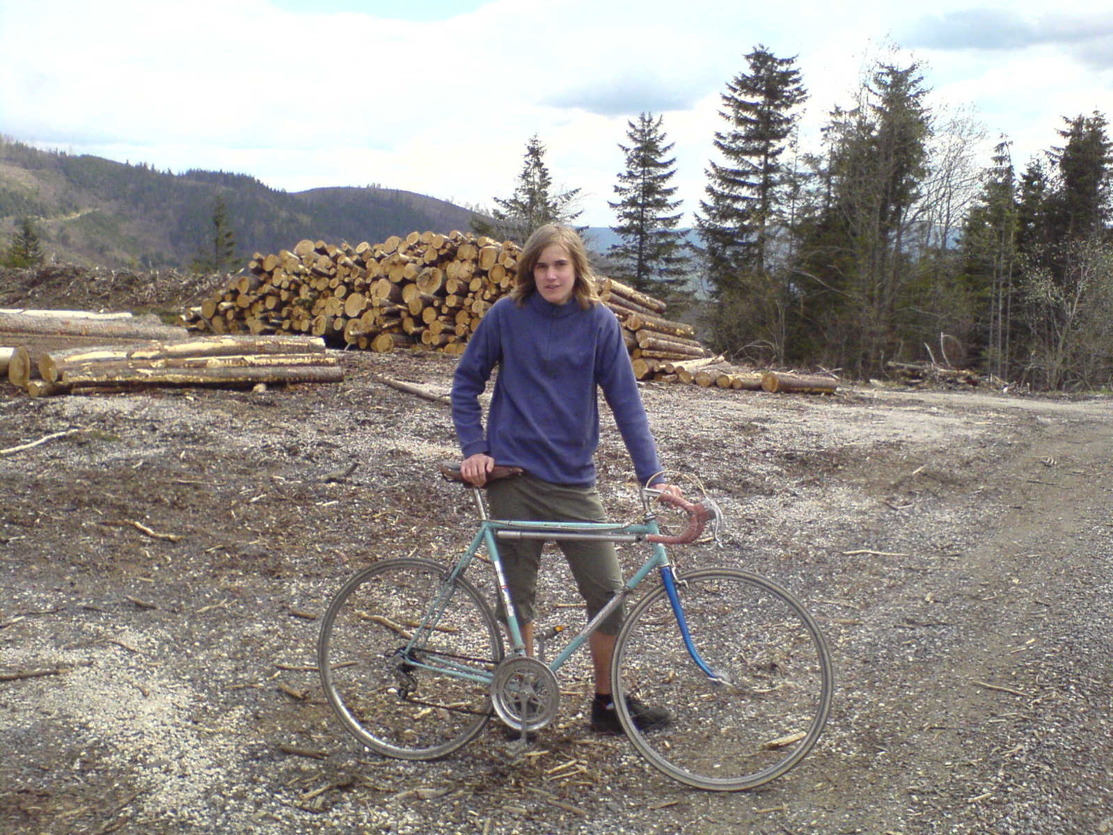

po mnohich uvahach o cestaku som sa nakoniec rozhodol kupit nejaky stary favorit a postupne ho vytunit, favorit urcite niekde zozeniem, ale potrebujem rady s cim zacat? ja by som asi povedal ze kolesa nie? potom brzdy, a nasledne asi presmykac, prehadzovacka a uz by to mozno slapalo. nakoniec ked uz bude pojazdny sa ho pokusim este nejako nasprejovat asi nejakym tmavym matnym lakom. to vsetko bude s mojeho vacku, lebo moji fotrovci sa dali na setrenie na dom , cize na bike ich len velmi malo presvecim. na ceste vela nejazdim, ale dost na to aby som si len menil plaste na horskom biku. co poviete na moj napad, ja viem ze je sialeny heh , ale co planujem zle? ide mi hlavne o poradie menenia jednotlivych komponentou.

Jéj, na niečom podobnom som kedysi jazdil... Zdá sa, že tam je ešte starý dobrý klinkový stred...

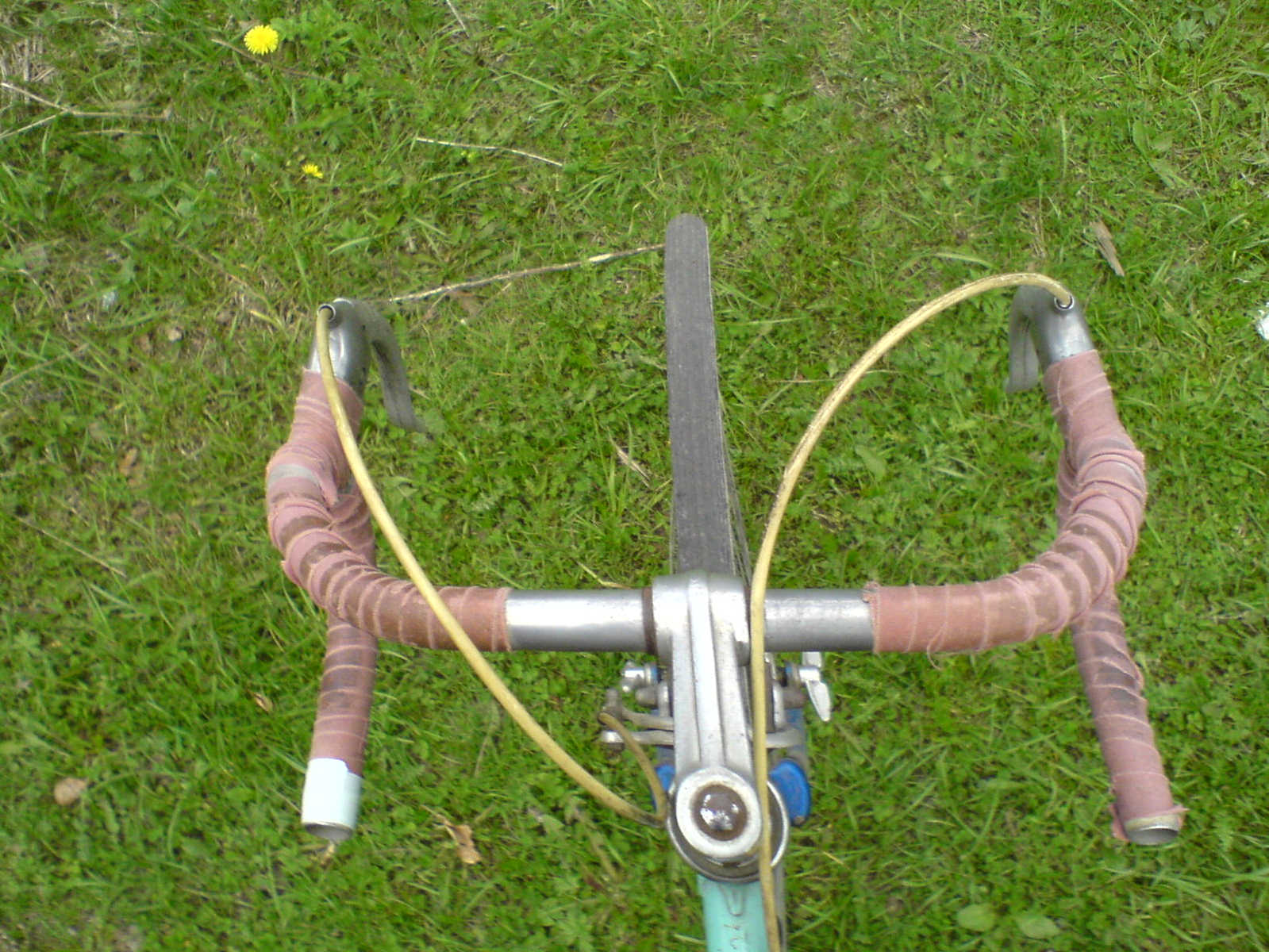

A nabudúce prehoď bowdeny - musia ísť pred baranmi a nie až za nimi.
tak to trocha nechapem ako pred baranmi?
pocujte, a ako to tam bude sediet ked prehodim ten naboj za novy? budem samozrejme musiet prehodit aj pastorok. je to spolu kompatibilne stare prevodniky a novy pastorok+retaz?
aha jasne, skusim to prehodit
inac ozaj, tam su tie barany akesi divne, nedaju sa chytit tam hore za brzdy, teda daju, ale neni to pohodlne, a cele barany maju zlu omotavku, da sa kupit aj nova omotavka?
Preto sa ti zle chytajú lebo brzdové lanká ti vychádzajú priamo bŕzd. Na dualoch máš brzdové lanká vedené pod omotávkou a radiace ti vychádzajú z boku dualov. Omotávku môžes v pohode vymeniť, aj keď neviem, či na takýto bicykel sa ti to oplatí.
jj mne to bolo hned jasne, ale potom jak sa drzali barany kedisy? iba tam dole?
heh, nebojte sa mna neurazite aj ked tu napisete svoj nazor, sam viem ze je to srot, budem na nom jazdit mozno 2krat zo sezony, inac si na chatu budem nosit svoj genesis
ta kvalita je zla ale co uz, bolo to fotene mobilom
Nielen dole, ale aj hore.
