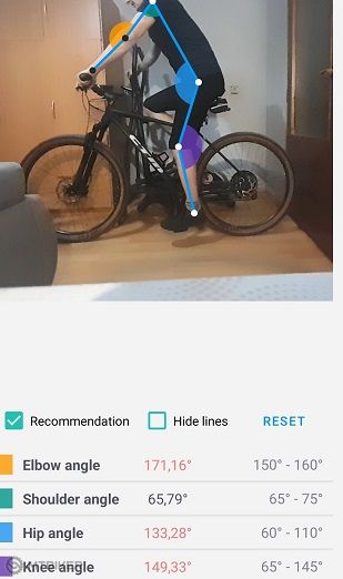

Skúšal som si pre srandu cez nejakú aplikáciu vyhodnotiť svoj posed, väčšina uhlov mi vyšla mimo odporúčaného rozpätia. Najviac ma ale zaujíma uhol v kolene, myslíte, že podľa obrázku a uhlu, ktorý mi vyšiel mám sedlo vysoko?
