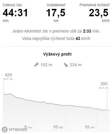

Traihunter si bik doviezol autom, mna zastiol taky zjazd na 40km asfaltovom vyjazde. a 7km v 40km/h cez les jedine full a potom poschodoch dole.
