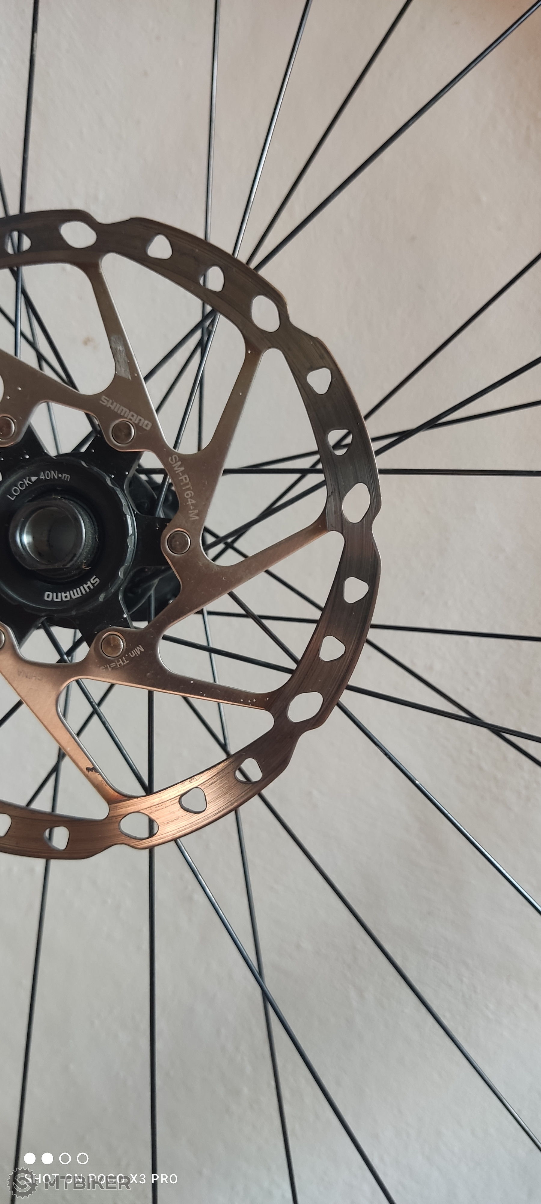

Zároveň som vytiahol tie platničky a je to tak, ako vravíš. Sú na spodku skosené. Výška skosenia je cca 1,17mm a plôška kotúča, na ktorý platne nedosadajú, je 3,26mm. Keď to zaokrúhlim, tak po adekvátnom zjazdení platničiek ostane len cca 2mm na spodnej strane dosadacej plochy kotúča, ktorá nebude pri brzdení využívaná. Takže by to malo byť v poriadku. (?)
branomelis po prvom výjazde ešte neviem zhodnotiť, či sa opotrebúvajú rovnomerne (nové platne, nový kotúč), ale podľa vyššie popísaného to bude asi v poriadku.

Ale mám dojem, že u teba sú úplne najvrchnejšie hrany oblúčikov už tiež mimo platničiek. Problém to zatiaľ nerobí ako písal branomelis?

Mne to na trickstuffoch vybrzďuje plochu takto nejako:

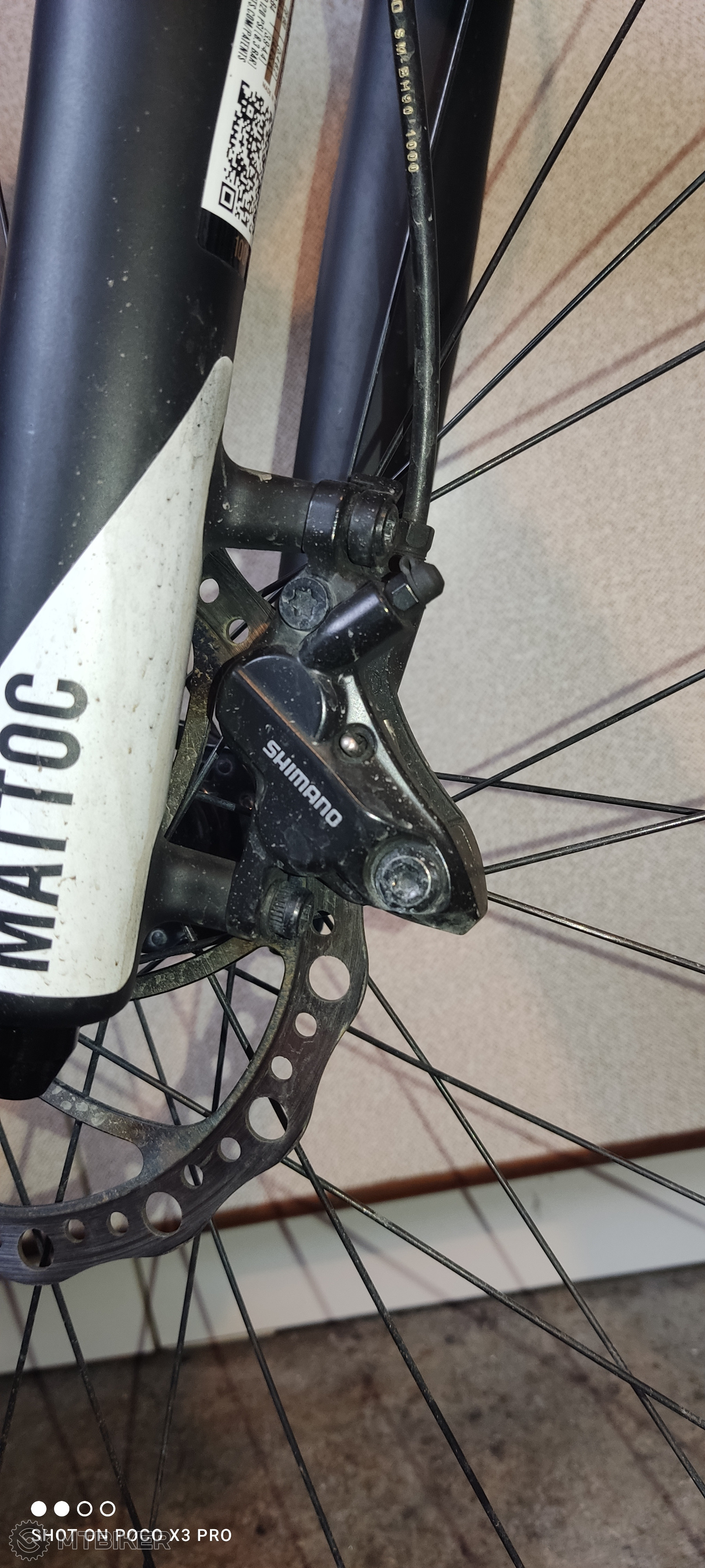

Skusal som prasa centrovat 300x a aj menit vzdialenost od stredu... A podobne stale.. co ma toho zbavi?

som tam duroluxu s oskou 20x110
Pozor, je rozdiel medzi 20x110 mm Boost standardom a 20x110 mm non-boost standardom. Koleso, resp. naboj mas urceny pre non-boost, teda starsi standard, priruba na kotuc je odsadena o par mm dalej od vidlice.
Viac o tom najdes napr. tu - https://www.notubes.com/stories/say-what-the-difference-between-20x110mm-thru-axles-and-20x110mm-boost-thru-axles-explained
Toto by ti mohlo pomoct - podlozka pod brzdovy kotuc: https://www.mtbiker.sk/shop/kolesa-a-rafiky/prislusenstvo/orechy-a-ostatne/sting-st-disc-f-adapter-predneho-naboja-15x100-mm-na-boost.html

MOC 12,19 €kľudne môžeš použiť na Shimano strmene aj Magura kotúče. Oproti Shimanu s hrúbkou 1.8 mm sú však o niečo hrubšie - 2.0 mm - počiatočné nastavenie (vystredenie strmeňa) tak bude možno trochu citlivejšie.
