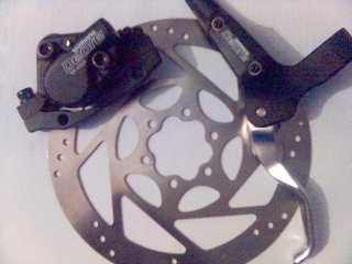

mam asi mesiac novu prednu hydru deore a dosticky original shimano resin, ale mam pocit, vlastne realne brzdia slabsie ako povodne v-cka avid sd5 s ktorymi som postavil bajk na predne aj pri nizkej rychlosti a ich ucinost vyvolaval az respekt (hlavne za sucha) , paka netvrdne ide plynule takze zavzdusnene asi nebudu

teraz som si vsimol ze kotuc je nejak dohneda sfarbeny (ako hrdza, ale nie je to hrdza), nebude ten slabsi ucinok vplyvom kotuca, je to taky noname kotuc vyzera ako deore ale nie na nom nic napisane
Musi mat na sebe niekde cislo (ak mozes, hod sem, alebo priamo mne, foto toho kotuca, ak mas pochybnosti). Podla mna, skus este nejaky cas vydrzat a ked sa to neupravi, tak vymen platne, kludne aj original metal.
Stan : Tak to si ma dožral . Som v koncoch . Nová brzda nestojí päť korún , tak teraz fakt neviem . Nebrzdí ? Som automechanik a keď je takýto problém s brzdami na aute tak je to väčšinou zmesou ktorá bola použitá pri výrobe tých brzdových segmentov . Ale prejavy sú trochu iné , skôr pískajú , ako slabo brzdia . A či je to kotúčom ? Ak by bol nekvalitný,tak sa Ti skôr prehrieva a nadmerne sa zvlní,ale o tom pochybujem . Treba skúsiť inú značku platničiek a potom sa uvidí .
ona brzdi, ale horsie ako v-cka avid, moje ocakavania boli vyssie, skusal som cez cyklomarket objednat XT kotuc a tvrdsie dosky a toto mi odpisali
Pre brzdu M525 má Shimano v ponuke iba brzdové platničky RESIN. Brzda M525 má totiž rotor, ktorý sa smie používať iba s platničkami Resin (malo by to byť na ňom aj napísané).
Rotor SMRT75 nie je vhodné kombinovať s brzdami M525. Brzdy M525 majú širšiu brzdnú plochu. SMRT75 je určený pre Saint, XT, XTR a nové LX a Deore. V prípade ďalších otázok neváhaj a kontaktuj nás.
A vieš čo som urobil ja ? Mám hydry Clark´s Clim 8 . Platnička má na výšku asi 45 mm a šírku brzdnej plochy 20 mm . A zabil som k tomu kotúč od Avidu , ktorý má brzdnú plochu širokú asi 18 mm . Všetci mi hovorili , že to bude zlé , že sa to navzájom " bude biť " , že to nebude dobre brzdiť . . . . . . No je to úplne v pohode .
Tie kotúče sa už snaží vyrábať kadekto z kadečoho. Ten tvoj vyzerá ako napodobenina. Keď porovnáš s Rootovým obrázkom, hneď vidíš že je tam málo dier a popisy tiež musia byť. Skús orig. kotúč. Mne funguje na 160-ke shimane aj magurácky kotúč. Aj hrbatý aj kruhový.
Ak ten tvoj kotuc nema ani tento popis tak to neni deore.
