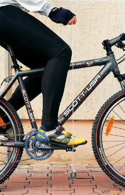

Stlpik sedla so zakrivenim tzv. "offsetom" ci uz 0mm, 10mm, 25mm atd sa vybera podla nastavenia predo-zadneho posedu konkretneho jazdca na konkretnom bicykli... preto ti nikto neporadi aky offset potrebujes!
Skus si pozriet tento obrazok a skontrolovat svoje nastavenie, pripadne ho dolad a az podla toho vyberaj novy stlpik sedla.

K Raverovmu obrazku este doplnim, ze klb palca na nohe by mal byt priblizne nad osou pedalu a kluky vodorovne.
